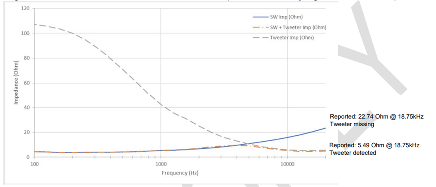

    交流 LDG 专为高频扬声器检测而设计。 这是因为高频扬声器在直流时具有非常高的阻抗、因此直流 LDG 不会提供有关高频扬声器位置的信息。 我们的大多数客户将其用于此确切目的。 因此、我没有太多关于其他客户如何使用 AC LDG 的信息 并行中频扬声器 ,但我可以提供指导,你如何仍然能够使用它为你的目的.
    下面是 不同扬声器设置的频率与阻抗关系示例。 可以看到、在 18.75kHz 下、根据是否缺少高音扬声器、阻抗有很大不同。 TAS6424 器件可在 18.75kHz 下测量该阻抗值、并查看该值是否更接近高音扬声器缺失时的值。 交流 LDG 用于高频扬声器检测。 出于您的目的、您也可以使用两个指定的中音扬声器、并扫描不同的情况(假设两个中音扬声器相同,case1 表示单音扬声器配置、case2 表示双音扬声器配置;如果两个中音扬声器不同,您可能希望以单音配置扫描两个扬声器。) 比较不同配置的 Freq 与阻抗曲线、然后找到它们差异最大的地方。 如果差值在某个点大于 5 欧姆(最好更大)、则可以使用交流 LDG 来区分不同的配置。

    我们有两个并行扬声器场景案例、我想确认我的理解:
    ■案例 1:两个相同的中频扬声器(均为标称 4Ω) 并)并联
    根据您的注释、当所选频率下的阻抗在不同配置下明显不同时、AC-LDG 工作、我的理解为:
    -如果两个扬声器具有基本相同的阻抗特性,那么在实际车辆中,单扬声器 (~4Ω) 与双扬声器 (~2Ω) 的情况可能不会在设备引脚处显示大而稳定的分离。
    -在这种情况下,可靠地检测“一个扬声器打开“将是非常困难的。
    这是正确的吗?
    ■案例 2:一个通道上双向(带串联电容器的高音扬声器+不带电容器的低音扬声器)
    我的理解是、这种情况更可行:
    -低音扬声器打开→可通过**直流诊断**检测。
    -高音扬声器打开→在阻抗差异较大的频率下可通过** AC-LDG**检测(例如,像您的 18.75 kHz 示例)。
    这似乎与您的指导一致。 您是否同意此方法有效?
    鸟海市
    Torikai-san 你好、
    您的理解是正确的。
    Elise
