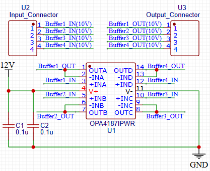

我目前正在研究一个电路、其中包含 OPA4187 用作 ADC 的输入缓冲器。 但是、我观察到一个意外的问题:即使未施加输入信号、第 1 个和第 4 个运算放大器的输出也显示出大约 5V 至 6V 的浮动电压。
最初、我怀疑我的电路设计可能存在问题。 为了排除这种情况、我在受控条件下使用 PCB 适配器测试了 IC。 不过、观察到了相同的行为、这表明该问题可能与 PCB 布局或周围的电路无关。

    请显示原理图、并指定输入和输出引脚的电压。

    请找到随附的原理图。 最大输入和输出电压为 10V、电源电压为 12V

    在原始帖子中、您会说“即使未施加输入信号、第 1 个和第 4 个运算放大器的输出也显示大约 5V 至 6V 的浮动电压“。  如果不向同相输入施加信号、则输入和输出将悬空、并可能驱动到其中一个电源轨。  如果施加了输入信号并且输出是意外电压、我会更担心。  您的原理图显示了运算放大器都配置为单位增益缓冲器。  输入信号输出是否等于输入电压?
