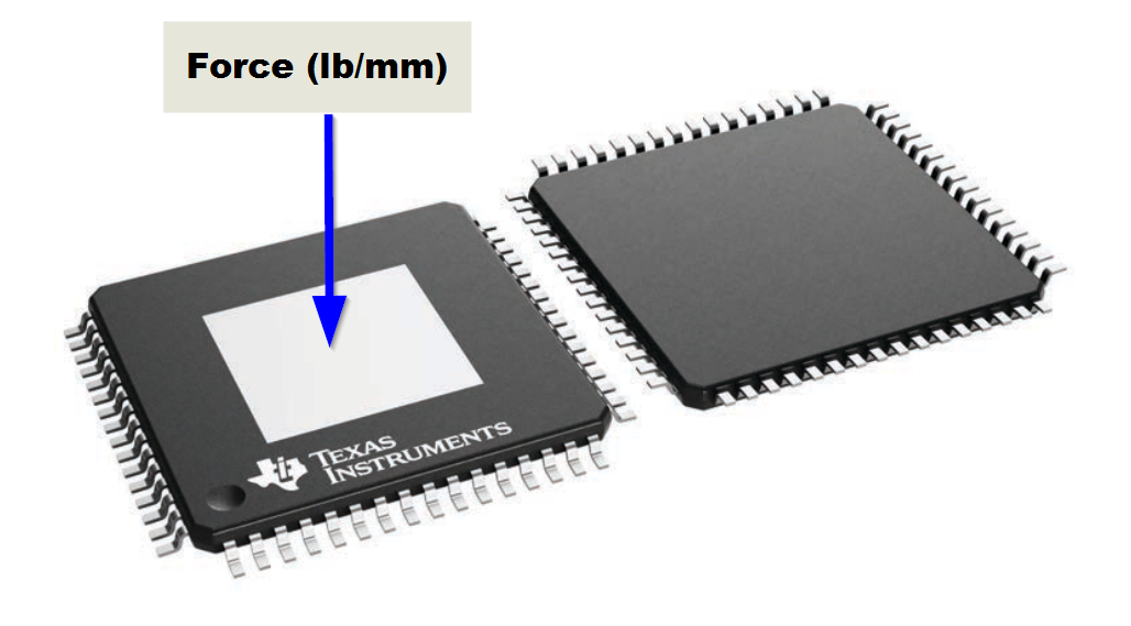

TAS6584-Q1 (HTQFP (PHD)| 64 封装)需要多大的接触压力、还是该封装可施加的最大压力?
我们想连接一个具有推针和弹簧的散热器。
提前感谢您!

    我现在没有确切的最大值、但任何低于 100N 的值都应该很好。 如果你需要更多的力量,让我知道一个数字,我可以再次检查团队. 请记住、无论散热器对器件的紧固程度如何、仍然需要使用热膏。

    100 N 明显超过了我们的需求。
    非常感谢有关热膏的提示。
    我们将使用散热焊盘。
