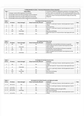

尊敬的团队:
请分享 TLV9061QDCKRQ1 的引脚 FMEA 和故障模式详细信息。
Anand
    尊敬的 Anand:
    由于存在一些错误、我似乎无法共享引脚 FMEA。 请让我下周再试一次。
    谢谢你。
    您还可以分享一下、
    1.PPAP 报告
    2. DFMEA/PFMEA
    3.DV/PV 报告。
    Anand
    尊敬的 Anand:
    1.您可以通过以下链接提交 PPAP 申请: 汽车 PPAP |德州仪器 TI.com
    2.上面的 PIN FMEA 不是由 Marek 共享的吗?
    3. DV/PV 报告代表什么?
    (笑
    引脚 FMEA 不同。 我需要具有故障模式及其分配的设计 FMEA。
    DV/PV 是在生产时遵循的设计验证和产品验证
    尊敬的 Anand:
    您是否有设计 FMEA 以及设计验证和产品验证的示例文档? 我以前没有提供这些文档。
    您好、

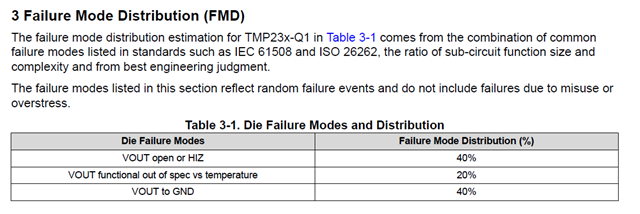

    抱歉、我没有示例文档。 关于失效模式和分布、下面提供了一些信息。
    尊敬的 Anand:
    我看到、您正在寻找故障模式分布。 这通常是我们提供的时基故障率报告的一部分。 请给我一些时间来为您买一个。
    尊敬的 Anand:
    以下是 FMD:
