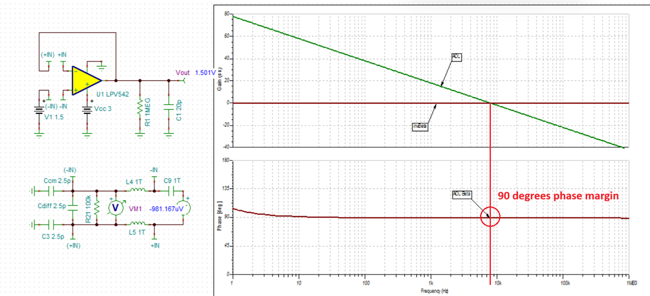

    电路如下:

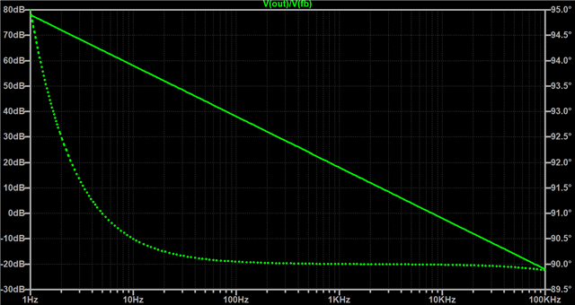

    如果我使用此电路测试波特图:
    我得到了以下结果:

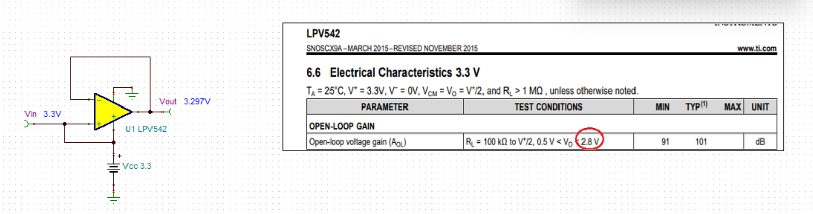

    电路在 TNA-TI 中运行正常、但 LTSpice 可能无法收敛、因为在跟随者配置中将输入连接到其正电源 (Vcc) 会将输出一直驱动到其电源轨、这违反了开环增益 (AOL) 条件列中指定的 LPV542 输出电压线性范围 — 请参阅以下内容:对于 3.3V 电源、输出电压线性范围为 0.5V<Vout<2.8V、因此 Vout < 3Vout < 3Vout 2.5V 而非 3.0
    在第二个电路中、您已将输入移至 Vcc/2=1.5V、该 值在 LPV542 线性范围内、因此结果看起来正确、显示系统非常稳定且相位裕度为 90 度 — 如下所示。

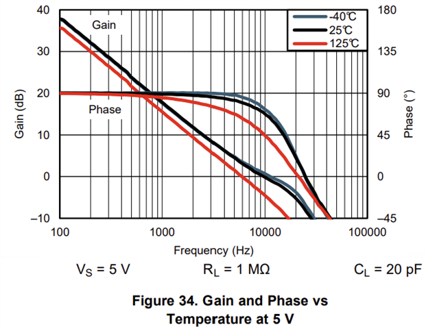

    但事实并非如此。 这是数据表中的图表:
    10kHz 之后、该相位明显出现下降。 模型不会捕捉到这一点。 如果我使用进行稳定性分析、可能会得到错误的结果、大家不同意吗?
    您是正确的、这种旧的 LMP542 宏模型 似乎不包含高频极点、它们应该可以将高于 10kHz 的相位裕度从 90 度降低到更高。  因此、不适合进行稳定性分析 、但根据图 34、我预计它会在 G=1 时驱动至少 100pF 的电容。
