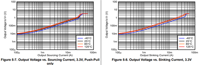

    为了阐明推挽输出下的电流要求、–3mA 到 3mA 是否指的是推挽输出的直流灌电流和拉电流? 什么是推挽输出驱动?
    TLV1832 具有以下输出电压与输出灌电流/拉电流图:
    灌电流/拉电流 3mA 会导致电源轨的压降~100mV。
