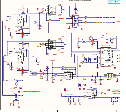

我们使用 LMP7721 和 AD1255
当 ADS1255 在断电且系统工作正常时首次读取 woprng 值时出现的问题
我们的应用是 TIA ,光电池容量是 200 pF
请告诉我、C146 =1200 pF、R128 =10 欧姆、C148 =0.1uF 是电容变化导致 ADS1255 读取错误值的问题
您能提出建议和价值观吗

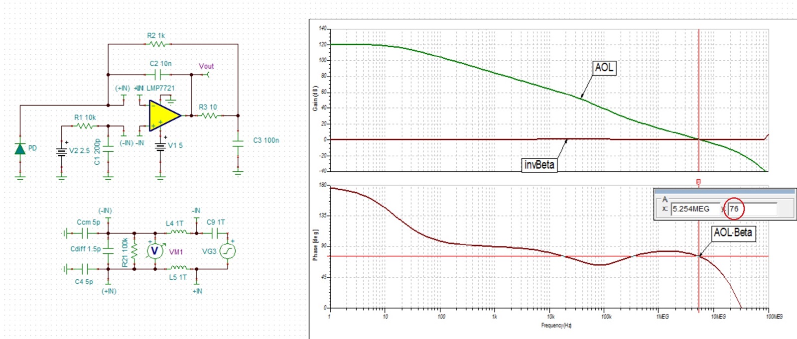

    无法阅读您的原理图,但我对相关电路做了一些假设,并选择了相应的值以确保稳定运行 — 见下文。
    交流稳定性分析显示、系统非常稳定、具有 76 度的相位裕度、而建议的最小值为 45 度、如下所示。
    通过使用+/NVM –1mA 电流脉冲激励输出来运行瞬态分析,可确认运行稳定,没有过冲 — 见下文。
    下面我附上了 TINA-TI 原理图、您可以根据需要修改电路并执行您自己的仿真。 如果您需要帮助、请发回一份清晰的相关电路示意图。
    e2e.ti.com/.../8308.LMP7721-AC-Stability.TSC
    e2e.ti.com/.../7750.LMP7721-Transient-Stability.TSC

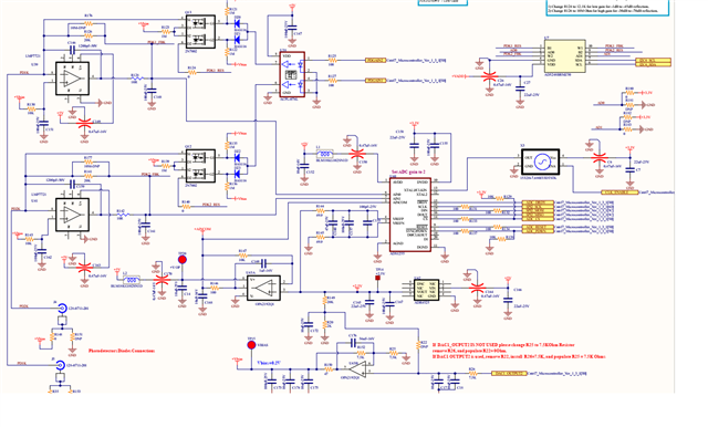

    我的文件加大一点
    该光细胞的电容为 200 pF

    使用 20k 的 RF 和 1200pF 的 Cf 可实现相位裕度为 76 度的非常稳定的电路 — 如下所示。
    可通过显示无过冲的瞬态分析确认稳定运行 — 见下文。

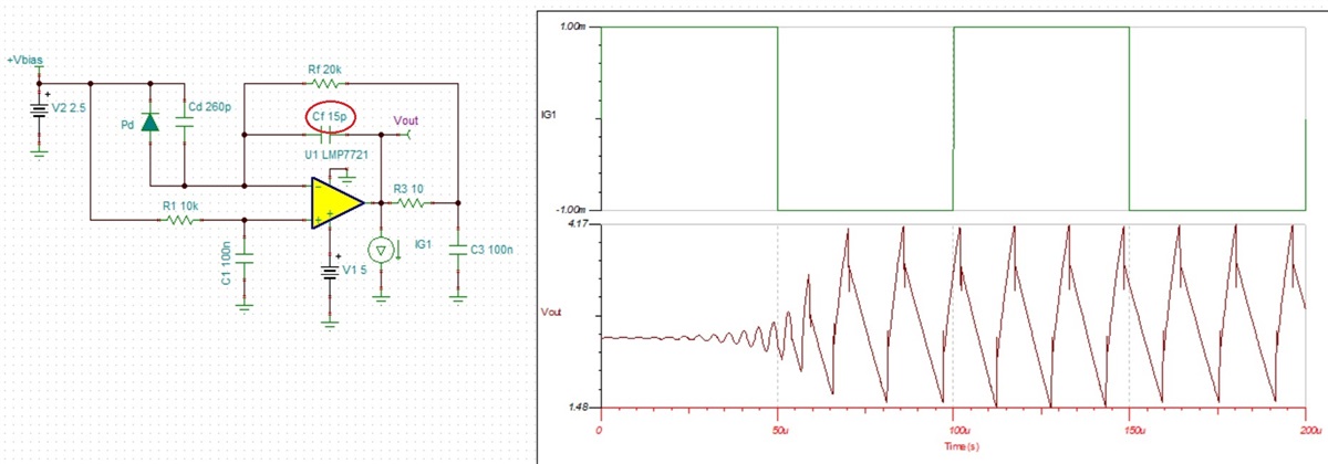

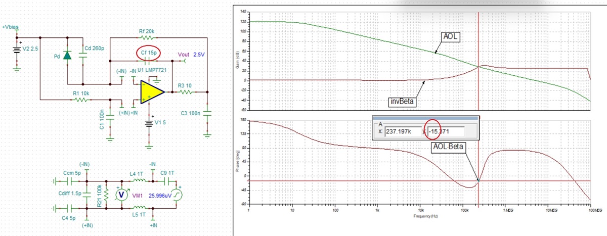

    任何通过将 Cf 降低到 15pF 来将带宽增加到 530kHz 的尝试都会导致不稳定的系统显示–15 度的相位裕度。
    这可以通过显示持续振荡的瞬态仿真确认 — 见下文。
