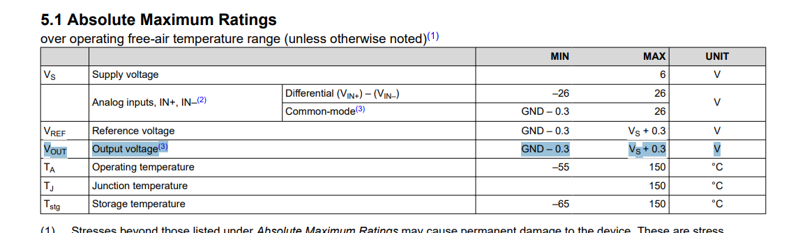

 我们希望设计 INA185A4 版本(增益=200V/V)的电流检测放大器。
我发现有一个外壳可能超过 下面的 Vout 最大额定值规格、您能帮助查看并提供反馈建议吗?
应用案例:
(1) VS 连接到 3.3V、
(2) ILOAD 最大值=22A
(3) 单向应用 (VREF = 0V)。
(4) Rsense = 1M Ω。
基于上述应用。 Vout = 4.4V 的计算结果似乎超出 Vout 最大额定值规格 (OUT VS+0.3V = 3.3V +0.3V = 3.6V)
这种设计是否有风险? 是否应该将 VS 电源的连接更改为 5V?  谢谢你
    Roy
    此处的绝对最大值更多是指将 VOUT 引脚驱动到这些类型电压的外部源。 该器件本身无法驱动高于 VS 的自身、在这种情况下、您描述的器件会相对于电源轨饱和、类似于任何运算放大器。 这样做是安全的、但很明显、客户无法测量任何高于饱和点的电压。 我的建议是尝试开发 A3 增益和稍大的分流电阻的解决方案、以尽可能扩大所使用的满量程范围、同时使器件保持在线性工作范围内。 不要忘记考虑摆幅限制。
