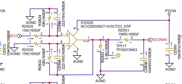

我们目前正在评估 TSV911、作为 30 kW 电源组应用中电流检测电路中 NCV2003 (onsemi) 的替代产品。
在比较测试期间、我们观察到两个运算放大器之间的低频纹波行为有明显差异。
测试条件:
  • 仅更换了运算放大器(相同的 PCB、相同的 MCU)
  • VCC = 3.3V
  • 输入信号= 0.1V DC
  • MCU ADC 读取运算放大器输出
  • ADC 值转换为电流 (A) 并通过 DAC 重新生成

    您好、David。
    频率是否与 60Hz 电力线交流信号同相锁定?  如果是、则不考虑运算放大器;这是测试设置。
    您能否分享放大器级和输出波形的原理图?
    尊敬的 Ron:
    感谢您的反馈。 根据要求、我将提供原理图和捕获的波形以供进一步分析。
    关于您的问题、纹波频率确实与 60Hz 电力线同相锁定。 但是、在完全相同的条件下、两个器件的纹波幅度存在显著差异。

    如您所见、TSV911 对 60Hz 噪声的灵敏度要高得多。 您能否查看随附的原理图、并告诉我 TSV911 是否有任何可能导致这种差异的特定特性、或者是否建议进行任何布局调整?

    除了前面介绍的信息外、我还想阐明具体的测试条件:
    • 测试条件:测量是在零电流条件下进行的
    • 使用的传感器:我们使用 ACS772LCB-100B-PFF-T 代替分流电阻器。 在零电流时、它提供 2.5V 输出、然后将其馈入所附原理图中所示的 ADC6 网络。
    • 一致性:我们已通过数十个样本(约 20-30 个单位)对这种行为进行交叉验证。 结果在所有 TSV911 器件上都是一致的、表现出与 NCV2003 的干净输出相同的 60Hz 纹波。
    请查看随附的原理图、并告知我们 TSV911 是否存在任何可以解释这一点的特定输入级特性或灵敏度问题。
    David、
    TSV911 具有类似或更高的带宽、CMRR、PSRR。 没有理由。
