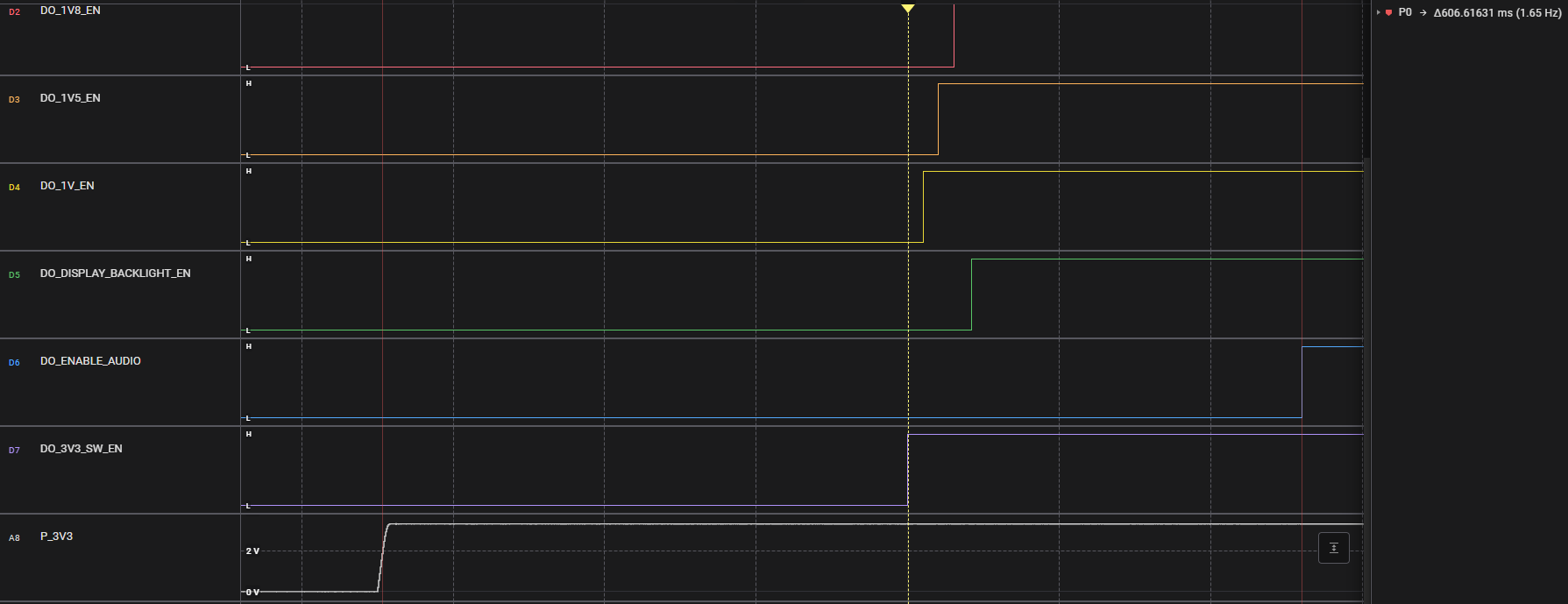

    目前、我们观察到、  尽管 VPDD 稳定、但在我们的应用中、PVDD 连接到 VBATT、但在启用放大器后会沿 DVDD POR 设置存储的标志 PVDD UV。
    背后的解释是什么?

    您有我可以参考的原理图吗? 我还建议在上电期间捕获您的 PD、DVDD 和/PVDD 电压、以确认这种情况。

    绿色 — VBATT
    黄色 — AMP_EN
    P_3V3 从 CAN INH 开始、AMP 在大约 600ms 后启用。
    关键是我们设置了 PVDD UV 标志。
    尊敬的 Vladimir
    我的道歉。 对于此放大器、您的观察是正确且正常的。 我有点与我们的较高功率放大器混淆、后者具有单独的/STBY PD 和/STBY 引脚、其中/PDN 用于数字电路、而/STBY 用于模拟电路。 TAS6501 的/PDN 引脚控制数字和模拟电路的上电和断电、您将观察到当/PDN 从低电平变为高电平时、DVDD POR 和 PD UV 标志被设置为 1。 这两个错误 (DVDD POR 和 PVDD UV)  会在读取时被清除、因此 不需要清除故障命令(清除复位寄存器 0x1 中的 FAULT 位 3 设置为 1)。 第二次读取这些标志应确认它们已在第一次读取时被清除。
