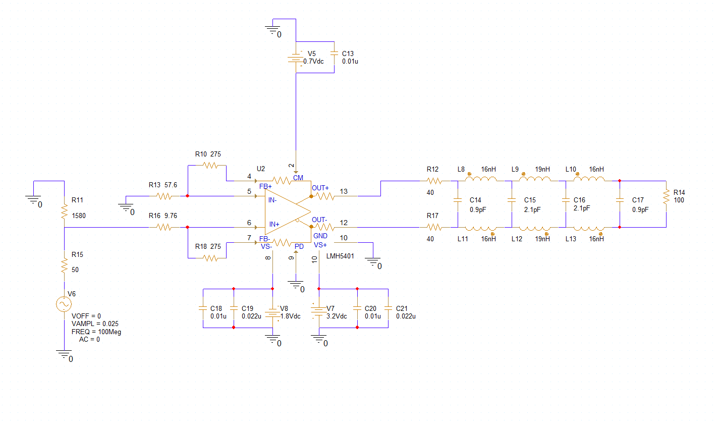

LMH5401 的数据表以及我看到的大多数参考设计电路都将其用于反相配置(单端输入到反相输入端子)。 这是否是该组件的最佳配置? 我仿真了一个将单端信号输入到同相输入端子的电路、结果似乎很好。

    查看您的原理图、我可以看到 LMH5401 配置了 RF = 275Ω(R10、R18)、RG = 57.6Ω(R13)、+3.2V/–1.8V 的电源以及 VOCM = 0.7V (1/2 Vs)、从而馈送到 LC 带通滤波器和 100Ω 负载。
    LMH5401 是完全对称的 — 数据表指出: “任一输入(IN+或 IN–)均可用于单端输入。 必须将未使用的输入端接。“  因此、使用同相输入的仿真结果是预期的且有效的。
    大多数参考设计使用反相输入的原因是输入共模行为。 在反相配置中、无论信号摆幅如何、输入共模都会基本保持恒定。 在同相配置中、输入共模随信号移动、在幅度较大时、这会超出指定的输入范围并导致削波。 在信号电平 (25mV) 下、这可以忽略不计、这就是您的仿真看起来不错的原因。 如果信号幅度显著增加、请验证输入共模是否保持在 VS–范围内、达到约 VS+–1.5V(使用电源时为–1.8V 至+1.7V)。 反相配置完全避免了这种问题、并提供更可预测的输入阻抗、因此这是标准建议的原因、但这两种方式都不会影响性能。
