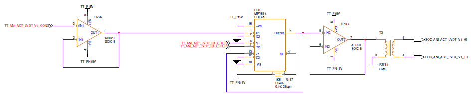

    该电路的目标是 生成频率为 2.2kHz 至 2.8kHz 的 7.07Vrms 差分励磁的衰减版本、从而模拟 LVDT 传感器输出。
    原理图如下:
    SF 引脚电阻值不正确、我们在原型上将其修复。
    Cl é ment
    嘿 Cl é ment,
    感谢原理图。 我看到它现在都是如何连接的。 是的、7.07VRMS 差分激励将需要内部 10V SF 电压来确保线性运行。

    是的、它至今仍然有效。
    在设计阶段、我们错过了 1.25 x SF、我们的设计显然不尊重它、但我认为这是因为信号频率与倍频器的带宽很远。
    我们将检查是否没有扭曲、并分析未来修复以遵守零部件的限制。
