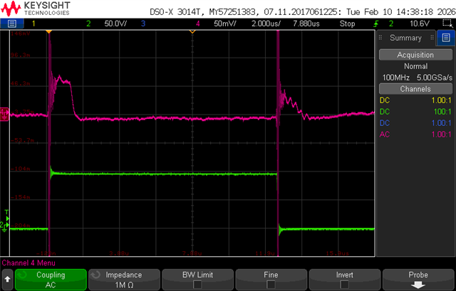

    您能给我展示一下当共模电压发生较大变化时、在 1µs 情况下保持输出的图吗?
    您好、Ohad、
    明天我将为您提供数据。 遗憾的是、数据表中没有图表。
    感谢您的耐心、
    Joe
    您好、Ohad、
    我很抱歉昨天没有答复。
    以下是 INA241 输出 (CH4) 保持 1us 的典型输出行为的示波器捕获。
    我希望这对您有所帮助、
    Joe
