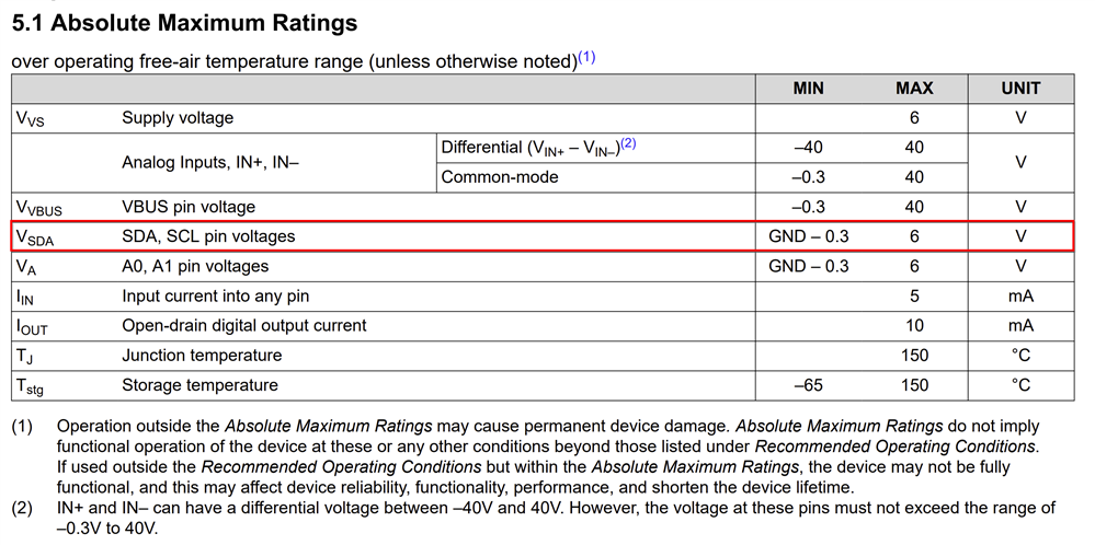

您好、
我无法从数据表中说明这一点。 对于 I2C 总线上的高电压、是否允许为 INA233 提供 3.3V 电压?
    您好、Adi、
    是的、可以这样做。 以下是相关规格(请注意,绝对最大值与 VS 无关):
    Mitch
    您好 Mitch、感谢您的快速答复。 只是为了确保,在您看来,使用任何 Vs 和 Vsda 的组合是安全的,只要它们在这些范围内?
    ADI
    嗨、Adi、
    是的、可以这样做。 这里的思路是、即使器件断电(但仍连接到 GND)、也可以上拉数字引脚。
