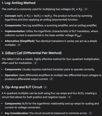

    若要以分立方式实现、建议执行以下操作:
    对于实现输出= A²+ B² 的实际电路,事情变得更加复杂。 将其代入对数和指数、您可以这样重写:
     A^2 + B^2 = exp [log (A^2)+ log (B^2)]= exp[log (A)+ log (A)+ log (B)+ log (B)]
     所以我想我们需要 5 个匹配的二极管:每个 2 个创建每个输入的平方(记录),然后第 5 个做反对数。 这些二极管中的每一个都必须匹配。 此外、还会出现客户希望的输入范围问题。
    以下非 TI 资源解释了 对数、反对数放大器的数学原理:对数放大器和反对数放大器
    以下是谷歌结果:
    如果客户需要以分立方式实现更多帮助、我建议在 e2e 上发布运算放大器编号。

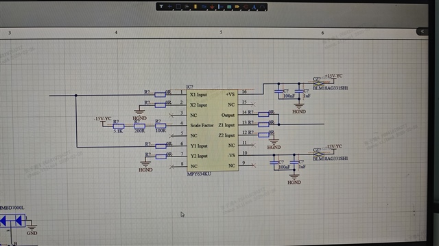

    客户希望使用 SOIC 封装。  MPY634KU。
    请帮助查看以下原理图。 SF 为 u²、公式为 Δ t/5、u 是输入信号。
    Ethan Wen
    尊敬的 Ethan:
    MPY 的配置看起来正确。 我建议确保输入/输出限制保持在数据表限制范围内。
    我们没有 MPY 器件的 PCB 占用空间、但我已在采用同一封装的运算放大器的 Ultra Librarian ( Ultra Librarian for TI) 下方链接
