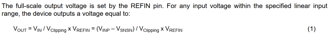

AMC0311R-Q1 数据表中、削波电压=标称模拟输入电压。
但是、根据数据表第 20 页上的以下公式-
VIN/Vclipping 之比始终为 1。 如果 SNSN 连接到 GND1、则 VINP - VSNSN = VINP。
且 Vclipping = VINP、SO (VINP - VSNSN)/Vclipping = 1。
这给出了 Vout = VREFIN。
TI 能否澄清这种混淆? 要考虑的 Vclipping 和 Vin 值是多少?
还想知道如何调整增益吗? 增益最多可以调整多少值?
    您好 ABKD、
    在计算时、应使用 Vclipping = 2.56V(如数据表中所述)作为最大正削波电压。
    在您的问题中、您假设 Vin 始终等于 Vclipping、但不一定如此。 输入电压 Vin 的计算公式为 Vin = Vinp - Vsnsn、因此根据 Vinp 和 Vsnsn 的值、Vin 可能采用不同的值。 如果按照典型应用中的说明将 SNSN 连接到 GND1、则 Vin 等于 Vinp。 在这种情况下、Vin 的范围可以是 0V 至正削波电压 2.56V、但强烈建议您保持在 0.077V 至 2.25V 的线性输入范围内。
    您可以通过设置 REFIN 引脚上的电压来更改增益、增益的计算公式为 VrefIN/Vclipping = VrefIN/2.56V。 在 6.3 建议运行条件的第 4 页中、您会发现 REFIN 引脚(以 GND2 为基准)上的电压可在 2.7V 至 VDD2(低侧电源电压)之间选择。
    器件输入端的任何信号都会缩放至 Vrefin 定义的输出范围。 输入端 0V 至 2.56V 范围内的信号将被缩放、以使其在输出端达到 0V 至 Vrefin、因此为什么增益计算为 Vrefin/Vclipping。
    我希望这可以消除任何困惑。
    Simon

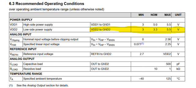

    2)  在数据表下方的中 SNAP -
    VDD1 标称值为 5V、VDD2 标称值为 3.3V
    为何为 VDD2 提供 3.3V 电压? 如果 VDD2 = 3.3、则输出将很快饱和、并且放大范围将减小(如果根据增益调整输出超过 3.3V)
    您好 ABKD、
    1) 您的计算正确、但请记住、Vrefin 限制在 2.7V 至 Vdd2 的范围内、因此 Vrefin = 1V 超出了规格范围。 如果从指定范围中选择 Vrefin、则最低可能增益为 2.7V/2.56V = 1.05。
    2) 您是对的、当 Vdd2 = 3.3V 时、增益受到限制、因为 Vrefin 只能在 2.7V 至 3.3V 之间选择、因此增益限制为 1.05 至 1.29。 我们建议使用 Vdd2 = 3.3V 来更轻松地将器件与 具有 3.3V 输入的微控制器(例如 C2000 系列)连接、如果您为应用选择 Vdd2 = 5V、AMC0311R 的性能将是相同的。 对于 Vdd2、您可以选择 2.7V 至 5V 的 Vrefin。
    希望这对您有所帮助!
    Simon
