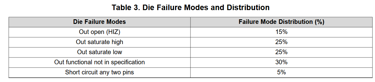

器件型号: LM2903B-Q1
你好、团队
您能否帮助分享在规格中不包含功能的含义?
它涵盖了哪种类型的故障模式? 这是否包括输出振荡?
Scarlett
    您好 Scarlett、
    “OUT 功能不在规格范围内“是指器件发生故障导致输出晶体管不再在规格范围内运行。 对于像 LM2903B-Q1 这样的集电极开路比较器、这可能意味着 IOH LKG 超出规格、  因为那里有显著的漏电流导致 VOH 低于预期、或者 VOL 由于输出晶体管的阻性更高而超出规格。
    对于比较器、如果输入端靠近、以便由于噪声而出现多次交叉、则输出可能会抖动。
