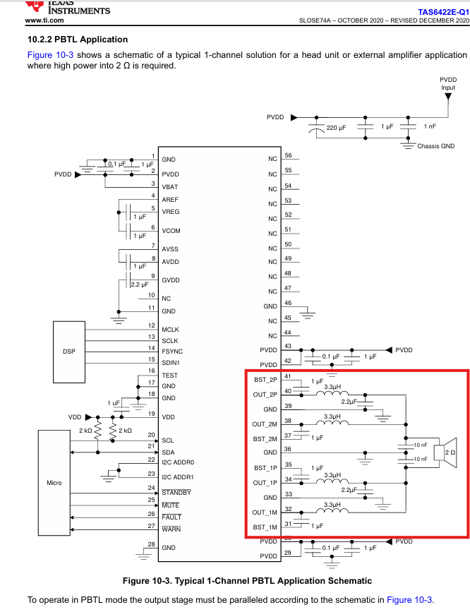

下面是 TAS6422E-Q1 数据表中的 PBTL 应用示例。
在此图中、OUT_1P 和 OUT_1M 似乎连接在一起、OUT_2P 和 OUT_2M 连接在一起。

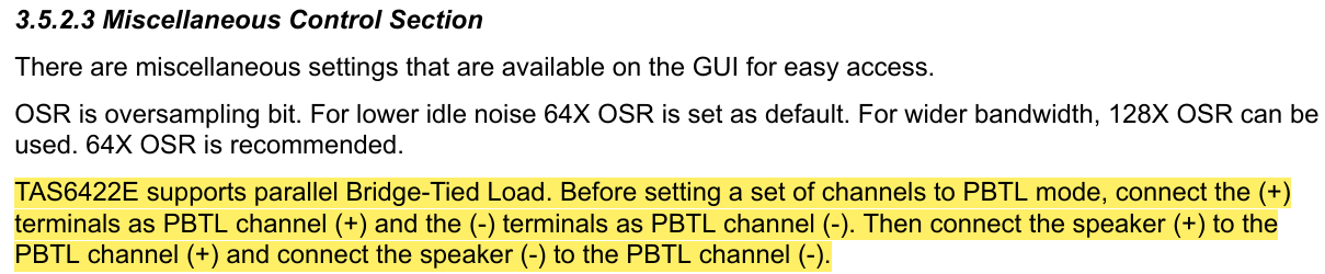

然而、在《TAS6422E-Q1 EVM 用户指南》(特别是在“3.5.2.3 其他控制部分“中)中、该说明似乎指示输出通道 1 (+) 和通道 2 (+) 连接在一起、输出通道 1 (-) 和通道 2 (-) 连接在一起。
由于这种差异、我希望您确认哪种连接方法正确。
您能否确认以下哪项配置正确?
OUT_1P 和 OUT_1M→Ω 扬声器 (+)
OUT_2P 和 OUT_2M→Ω 扬声器 (-)
OUT_1P 和 OUT_2P→Ω 扬声器 (+)
OUT_1M 和 OUT_2M→Ω 扬声器 (-)

    你好、郑
    请遵循原理图。
