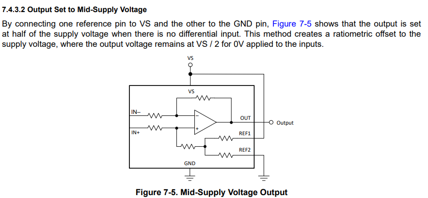

(1) RVRR 定义显示为“以输入为基准“、这是指“以 IN+和 IN–为基准之间的差分电压输入“还是“以 REFx 和 GND 之间的差分电压为基准?
(2) 使用“图 7-5. 1/2 Vs 电压输出“配置、我们是否也可以使用 RVRR 规格? EC 表测试条件说 VREF1=VREF2=0.5V 至 4.5V、但“图 7-5. 中电源电压输出“显示 REF1 = Vs 和 REF2 = GND。 在我们的用例中为 VS= 5V 或 3.3V。

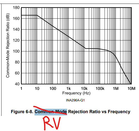

(3) 您是否有 RVRR 与频率特征? 图像如下所示。

    1) RVRR 定义是一个直流定义、应视为与 VS/2 DS 中全局条件的差值、并且增益取决于器件、因此此处提及的输入指的是器件的输入侧。
    2) 如果我正确理解你的问题,那么是的,这是完全正确的。 您在另一个线程中引用的 PSRR 数据显示了 1V 基准、该基准被选为扫描总电源电压范围的方便具体点(即,如果我们在表征期间执行了 VS/GND 分压、则基准将与 VS 一起在每个点发生变化)。 不过、此差值 (2.5V 至 1V) 通过 RVRR 计算得出、因此此处的参考点应该对 PSRR 没有影响、并且 PSRR 只需像通常的计算一样进行处理。
    3) 没有 正如我提到的、这是仅直流规格、因此我们没有类似的曲线。 如上所述、您最初是正确的、即电源变化应检查 PSRR 以确定其抑制能力。 RVRR 只是让我们可以将 PSRR 曲线移至相关点。
