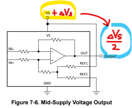

您能分享一下“图 7-6、PSRR 规格有多大。 1/2 Vs 电压输出“连接? 当 Vs 发生“delta-vs"移位“移位时、OUT 移位“dera-vs"是否“是否为/2? 图像如下所示、您能否检查/修改为正确的图像?
我们理解 EC 表 PSRR 处于 REF1 = REF2 = 1V 固定条件。
Ochi

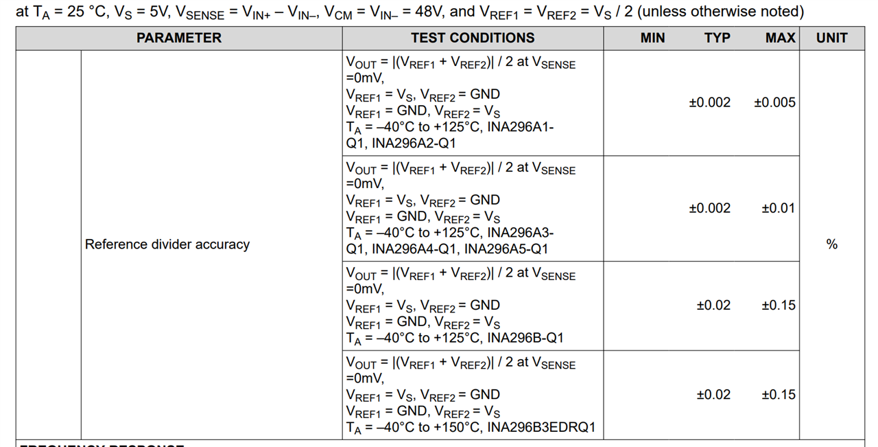

    您要查找的规格也称为 RVRR、数据表中的“基准输入“部分列出了该规格:
    该数据显示了基准在 0.5 至 4.5 范围内抑制噪声的能力。 此外、我们还展示了相对精度:
    上表显示了对于 VS/2 方法、最坏情况下的精度是多少、然后第一个表显示了基准抑制基准输入上噪声的能力。
    Ochi、
    我只想在这里更新主题。 我与我们的一位高级工程师谈到了这一点、他提到、这实际上是将这两个因素结合起来考虑的。
    上面提到的 RVRR 是一个直流规格、表示与 VS/2 的全局条件相比发生了变化、只要 VS 发生变化、就会添加到您在上面提到的 PSRR 设定点中。 因此、对于 2.5V 基准电压、为了假定最坏情况下加上基准精度、添加的 RVRR 将为 (Δ VS)*(相关器件的 RVRR 规格)*(增益)。 然后、像通常那样单独处理 PSRR。 这里、PSRR 的 VREF 条件不应该很重要、因为 RVRR 处理全局条件的基准变化。
