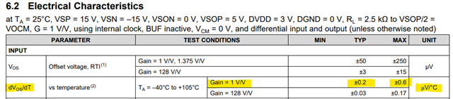

尊敬的团队:
我的客户正在考虑使用 PGA280、因此他们希望获得以下特性数据。
a) 每个增益设置下的 Vos℃
b) 每个增益设置下的 Ibias℃Ω
c) 每个增益设置下的 Ioffset/℃(特性曲线正常)
尽管数据表中列出了 G=1 和 G=128 的典型值、但它们仍想确认其他增益的数据。

    尊敬的 Ninomia-San:
    您是否知道客户将使用的目标增益以及他们是否需要 SPI 通信? 在较新的器件上更容易查找此信息。
    我浏览了我们的设备数据库,很难找到客户的需求 — PGA280 于 2009 年发布、可用的表征数据有限。

    嗨、Carolina-San、
    客户希望了解关于 PGA280 的以下信息。
    例如、您能否判断增益设置是否比 G=1 时更差?
    二宫幸史
    尊敬的 Ninomia-San:
    PGA280 和 PGA281 具有相同的内核、但增益的设置方式不同(引脚可编程与 SPI)。
    PGA281 数据表展示了失调电压和失调电压漂移的公式:
    如果我使用此公式针对 PGA281 计算所有增益的失调电压漂移、则可以得到以下结果:
    失调电压与温度间的关系、RTI (uV/C)
    增益   典型值 (+) 典型值 (-) 最大值 (+) 最大值 (-)

    如您所见、在较低增益下、失调电压漂移更高、并且与 PGA280 数据表中指定的内容相匹配(更加保守的方式)。
    但这一趋势显示在 RTI(或以输入为基准,这意味着它在输出端测量并除以器件的增益)中。 当增益是衰减(小于 1)时(如 PGA280/281 那样)、它可能是骗人的。
    我已经完成了相同的计算、但以输出为参考、这样您就可以看到在输出中看到了多少误差:

    现在出现了一个新趋势、表明随着增益的增大、误差也会增大。
    下面是我用于进行所有这些计算的 Excel: e2e.ti.com/.../offset_5F00_drift_5F00_calculations.xlsx
