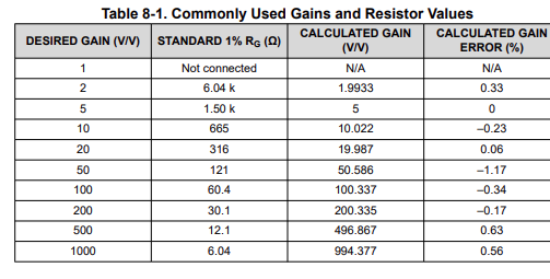

尊敬的团队:
我计划在设计中使用这款 INA849DGKR 器件、
请找到随附的快照
请告诉我如何端接 VS-和 IN-引脚、还建议我如何使用 REF 引脚以及为什么需要 REF。 是否可以如数据表中所述将其端接至 2.5V 的 GND?
期待您的答复、
谢谢、此致、
Maharajan P
    尊敬的 Maharajan:
    我们提供了大量优质参考资料、可帮助您全面了解仪表放大器和差分放大器。  高精度实验室系列: 仪表放大器| TI.com 很好地介绍了两种类型的放大器以及更高级的主题。
    请告诉我如何端接 VS 和 IN-引脚、另外还建议我如何使用 REF 引脚以及为什么需要 REF。 是否可以如数据表中所述将其端接至 2.5V 的 GND?
    为了回答其中的一些问题、我需要更好地了解您正在尝试做什么。 我给您的问题:
    • 您的输入信号是什么样子的?
      • 电压范围是多少?
    • 您希望输出电压范围是多少?
    需要 REF 引脚、以帮助调整输出端的共模电压。 这会极大地影响输出的电压范围。 查看 模拟工程师计算器工具 来测试边界图 (Vcm 与 Vout) 的不同电压。
