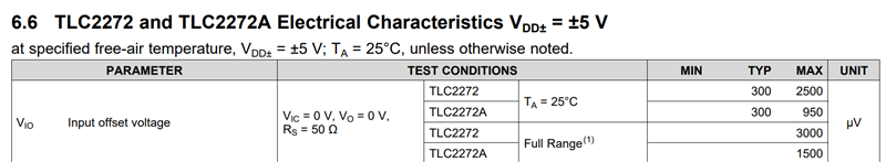

我们在工业产品中使用了 10 年的 P/N TLC2272AID(R)、没有任何问题。 最近、我们收到了一批带有不同标记的批次(直接从 TI 采购):他们在 P/N 之前随附了 TI 的字母、而不是德州仪器的标识图(像往常一样没有出现任何问题) 这些器件的失调电压比通常的器件更大、从而导致电路行为出现问题。 我们已经完成了几次器件更换、所有标记的 TI 均不符合规格:他们的电压最高可达 12mV、而不是 1mV 到 2mV。

    我很乐意为此提供帮助。 12mV 的输入失调电压明显高于我预期的值 对于此器件、因此我想验证客户用于测量 Vos 的测试电路是否与数据表中定义的条件相匹配。
    作为参考、器件标识变更 PCN 于 2022 年发出 (PCN 20211123004)、并且 在 2023 年作为 TI 过渡到更新、更高效的制造工厂 (PCN 20230130003.1) 的一部分、添加了 CFAB 作为额外的制造厂。 这两项变更是单独进行的、因此并非所有带有新标识的器件都是在晶圆制造转型后生产的。
    请说明以下情况:
    1. 放大器的电源电压是多少?
    2. 客户执行 VOS 测量的确切程度如何? 他们是使用专用测试电路还是在应用电路中进行测量? 其测量设置的原理图在这里会非常有用。
    3.  客户测得的设备数量高于预期的多少 VOS? 问题 似乎是否与特定数量的 TLC2272AIDR 有关?

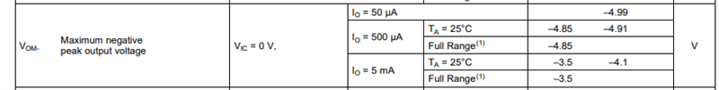

    进一步考虑后、运算放大器的输出接近您所述配置中器件的低电平输出电压。
    能否用 A 来测量失调电压 双电源配置(如+/–5V) 而不是单电源?

    也许是 最大值 负峰值可能是原因。  在我们的应用中、IO=IO 1.5mA
    您好  Iván、
    为了与 数据表中的规格进行准确比较、工作条件还需要匹配、因此、如果不将放大器放置在双电源中、我无法确定失调电压是否有问题或放大器是否在规格范围内工作。
    在您描述的电路中测量 12mV 的输出电压时、连接到输出端的负载阻抗是多少? 我同意大家的看法、即驱动 更高的输出电流将进一步限制低电平输出电压、并可以解释您观察到的行为。

    您好  Iván、
    我有 TLC2272AIDR 的单位、我测量了大约 408uV 下的输入失调电压。
    我使用 AMP-PDK-EVM 和 SOIC-8 子卡将放大器采用双电源配置 (+/–5V)、同相增益为 101V/V、并按照 AMP-PDK-EVM 用户指南所示进行连接:
    放大器 1 的输出端测得的 I 为–41.25mV、对应于–41.25mV/101 =–408uV 的输入失调电压、非常接近 300uV 的典型规格。 添加 2k Ω 负载电阻器不会改变测得的输出电压。
    然后、我将其放置在缓冲器中、同相输入接地、并将 2k Ω 电阻连接到输出端。 双电源电压为+/–5V、I 测量值为–403uV 电阻两端的电压。 在中 单电源配置 (+5V)、I 测量值为+358uV 电压差。
    您能否再次在双电源配置中测量输出电压、但 负载电流接近 0A、就像单电源的情况一样? 这将指示输入失调电压是否在您的单位的预期范围内。

    您好  Iván、
    感谢您进行这些测量、我对延迟的回复深表歉意。
    鉴于此器件在+/–5V 双电源配置中的最大输入失调电压为 1.5mV (1500uV)、这些结果表明器件为 不在数据表规格内工作 。
    为了回到您的原始问题、我知道您的应用中的输出电流通常是 1.5mA、正如我们已经讨论过的、输入失调电压将随着放大器的输出电流的增加而增加。 如果您需要较低的失调电压、我建议限制运算放大器需要驱动的电流、或者使用最大失调电压规格较低且满足性能要求的放大器。

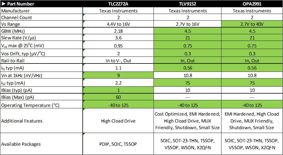

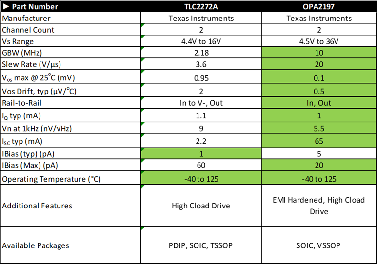

    您好 Iván、
    我是 Alex Curtis 的一名产品营销工程师、负责该咨询。 我想帮助您找到 TLC2272A 的合适替代方案、该方案具有改进的输入失调电压(尤其是在驱动更高的负载电流时)。
    首先、我们来考虑 TLV9152OPA2991。 这在下一代产品中下降到 TLC2272A。
    要显著改善失调电压、您可以考虑我们的全新 零漂移 放大器 (TLV2886) 或业界通用的 e-TrimTm 器件 (OPA2197)
    请告诉我您的想法、如果还有我们可以解决的任何其他问题、请告诉我。
