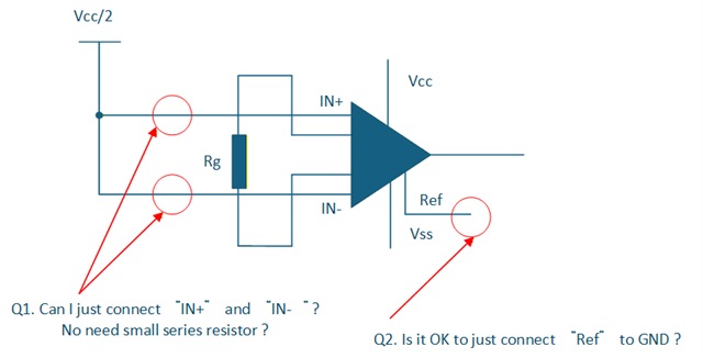

我正在寻找 INA333 仪表放大器失调电压 (Vos) 的推荐测量值。
通常、用户可以短接 IN+和 IN-并连接共模、例如 GND 或 1/2 Vs。
并通过设置“rg"来“来设置适当的增益。
但是、对于 INA333、我不确定用户是否可以直接连接 IN+和 IN-。
那么、如果您有任何测量仪表放大器失调电压的建议、请告诉我吗?
(“SLOA059B.pdf"包含“包含有用包含有用的信息,但似乎重点介绍了一般运算放大器,而不是客户的电路。)

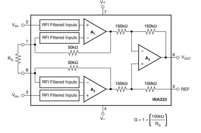

    非常好的问题。 仪表放大器在测量失调电压时会稍微复杂一些。 部分原因是它有两个运算放大器级。
    如果您只想知道仪表放大器的总失调电压是多少、请将输入一起连接到相同的 1/2 Vs 电压并测量输出电压。

    我认为下图包括你所说的内容。 不过、我还有两个问题。
    sice 我在下图中添加了我的问题,您能否确认他们并提供您的反馈?

    Q1:是的,您可以将 IN+和 IN-连接在一起。
    问题 2:视情况而定。 VCC 和 VSS 上的电源电压是多少?

    对于 Q2、客户使用 VCC 为 5V、VSS 为 GND。
    尊敬的 Machda-San:

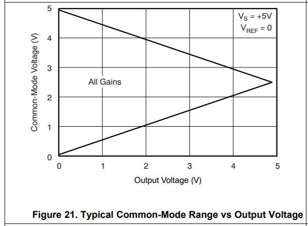

    好的、我只是想确认设置、以免限制 INA333 的输出。 您正在将共模电压设置为 2.5V、因此 Vref = 0V 应该没问题!

    问:建议将 1/2 Vs 电压用于增压共模。 但是、如果用户输入“REF"(“(实际上(实际上,客户在 REF 引脚上输入 0.5V)、
    是否可以使用 GND 而不是 1/2 Vs 电压作为共模?
    尊敬的 Machida-San:
    这样就可以正常工作。 我一直使用 模拟工程师计算器 工具评估共模与输出电压间的关系。 您可以使用它来快速评估输出是否不会冲击任一电源轨(或尽可能接近其中一个电源轨)。
