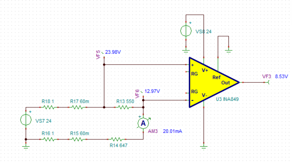

我目前正在评估 INA849 我看到了一个与理论计算结果不匹配的意外输出值。
以下是我的测试条件:
  • VIN+ = 23.98V
  • VIN− = 12.97V
  • VREF = GND
  • 增益 (G) = 1
  • 电源电压 =+24V(单电源)
根据数据表公式:
VIN=G((VIN+−VOUT−)+VREFV
替换我的值:
VOUT = 1×(23.98−12.97)+ 0=11.01V
但是、在我的仿真中、我得到了 8.53 伏 如附图中所示。

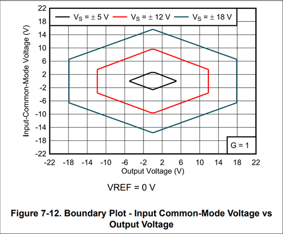

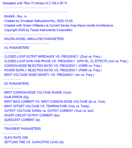

    仿真模型不涵盖输入共模与输出电压限制。 以下是建模参数:
    数据表中提供了相关信息:

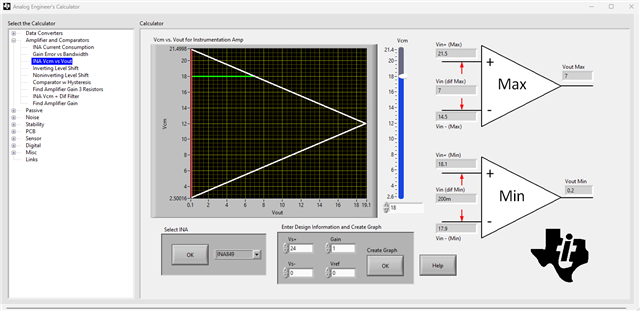

    它还以 ANALOG-ENGINEER-CALC 计算工具| TI.com 为模型
    应用中使用的电源无法计算出输出。
    我建议更改您的应用中的电阻器、使其处于器件可接受的输入范围内。
    如果您需要进一步的帮助、请在您的响应中附加 TINA 仿真。
