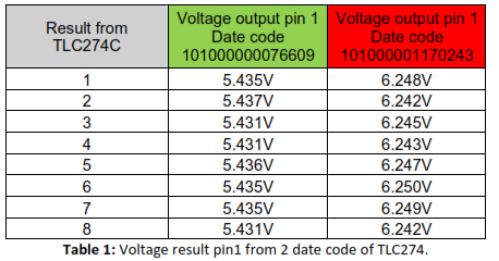

我们尝试在启动后更改新的 TLC274 和测量引脚 1
功能。 发现 PCBA 8 个良好单元和 8 个具有 TLC274 2 日期代码的故障单元产生的电压

    感谢您的查询。  此器件包含一个与之关联的 PCN、可 在此处找到。 测量值的差异可能源于该器件更新后的 ESD 单元。
    测量差值为~0.7V、并且这与二极管的平均值相匹配、因此这可能是测量差值的来源。   TLC274 在输出端似乎没有 ESD 单元。 对 TLC274 ESD 单元的更新有助于为  运算放大器输出端可能发生的任何电气过载 (EOS) 事件提供更强大的保护。
    您能否提供有关在 TLC274 上完成的功能测试的更多信息? 任何有助于解释的电路或图表都会有所帮助。 您是否还能确认器件是在正常电路操作中失败、还是仅在功能测试中失败? ESD 单元在异常 ESD/EOS 事件期间触发、额外的 ESD 单元在线性运行期间不应影响运算放大器。
