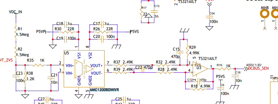

我正在使用 AMC1200BDWVR 放大器测量直流母线的电压、但现在我面临一个问题、当电压 aVDC_IN 为零时、输出显示为 600mv
我们已将输出连接到微控制器的 ADC
欲了解详情、我随附了原理图

    AMC1200 是一款电流检测器件。 差分输入阻抗仅为 28k Ω。 仅这是典型值、具有相当高的制造范围。 我建议在此应用中使用电压检测器件。 例如 AMC1311。 失调电压可能是输入阻抗有限的结果。
    当您说 600mV 偏移时、该偏移在哪里呢? 共模噪声? 请测量 AMC 器件的引脚 6 与引脚 7 之间的电压差。 这样我们就可以指示失调电压是来自 AMC 器件还是 TS321 运算放大器。

    我测量了 AMC1200 放大器第 6 个和第 7 个引脚上的电压、也为 600mv
    这就是输入阻抗效应。 请参阅我之前发布的应用手册。
