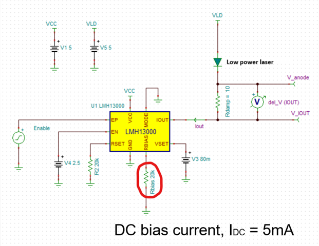

我正在寻找一款适用于低功耗通信系统的 VCSEL 驱动器。 我~寻找一个能够实现高达 Δ V 200MHz 调制且调制电流在 3mA 和 25mA 之间的驱动器。 理想情况下、我还希望将其用于 PAM-4 调制、因此我希望使用一个能够快速调制其输出功率电平/执行多个输出电流电平的驱动器。
到目前为止、LMH13000 似乎是理想选择。 是否可以在 VSET 或 RSET 引脚上使用 DAC 来尝试调制输出电流? 如果是、调制电流的带宽是多少? 如果您认为还有其他更适合的选择、请随时推荐任何替代产品。

    另一种想法是、您是否可以 将两个并联的 LMH13000 设置为不同的输出电流、并使用它们有效地获得多个电平? LMH13000 的输出句柄将如何连接到其他 LMH13000 的输出?
    这是一个令人惊讶的好主意,现在我想这一点,我觉得这应该是非常可行的。 我觉得很尴尬,我不能有机地想到这一点。
    是的、LMH13000 具有高输出阻抗、并且可以并联。 实际上、我们为 2 个 LMH13000 设计了一个测试板、以泵出 10A 电流。
    虽然我知道您 需要低得多的电流、但事实上、这些电流源应该可以非常轻松地并联、这已经在实验中得到验证、即电流在 2 个并联 IC 之间线性增加。
    我附加了一个简单的 TINA sim 尝试在 3mA、10mA、17mA 和 24mA 之间进行 PAM4 级调制
    e2e.ti.com/.../LMH13000_5F00_PAM4.TSC
     能否请分享您在驱动 LMH13000 的低调制电流、固定偏置电流以及用于生成结果的激光器方面收集的材料/数据
    查尔斯

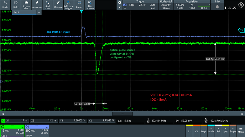

    我们对驱动低电流激光器的 LMH13000 进行了~μ A 10mA 级测试。 为了缩短瞬态期间的上升时间、我们使用 5mA 的固定直流电流对其进行偏置。
    您可以看到下面的响应以及测试设置。
    绿色曲线是 TIA 输出、使用跨阻抗放大器 (TIA)、OPA855 和 APD 进行光学信号感应。 在这里、绿色波形的下降沿表示激光的上升。
