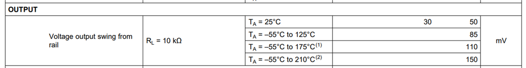

    1.您在这个问题中指的是输出摆幅吗? 您打算使用 OPA2333-HT 驱动器的负载是多少?  从 电气特性表中、连接到 VS/2 的 10kΩ 负载会在–55°C 至 210°C 温度范围内从电源轨产生最大 150mV 的压降:
    请注意、为了使运算放大器在线性范围内正常运行、输出应与电源轨保持 100mV:

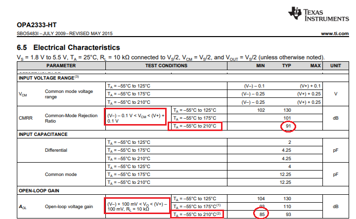

    2.根据电气特性表、在–55°C 至 210°C 温度范围内、输入共模电压范围为比电源轨高 0.25V:

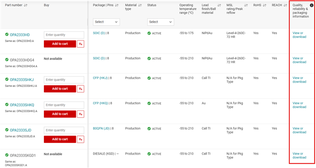

    通常可以在此处找到您感兴趣的器件的认证摘要:
    请单击与您尝试使用的软件包相对应的软件包。
    就实际验证数据而言、我不允许在公共论坛上向外部提供该数据。 如果您感兴趣任何特定规格、我可能能够在内部查找并提供数据的一般趋势。

    再次感谢您、Ho。 我试图进入 https://www.ti.com/info/customer-support.html、 但链接使我回到论坛。 我没有看到任何电子邮件或电话号码。 但是、非常感谢您向我展示器件资质认证摘要。
    谢谢您、Marek。
    www.ti.com/.../OPA2333-HT 、然后选择“订购和质量“选项卡。

    您已经规定了 OPA2333-HT 在–55°C 至 210C 温度范围 内的性能、当 VCM 比电源轨电压高 100mV 时、典型 CMRR 为 91dB、在 10k 负载下 Vout 处于电源轨电压±100mV 范围内时、最小开环增益 (AOL) 为 85dB — 请参阅下面的。

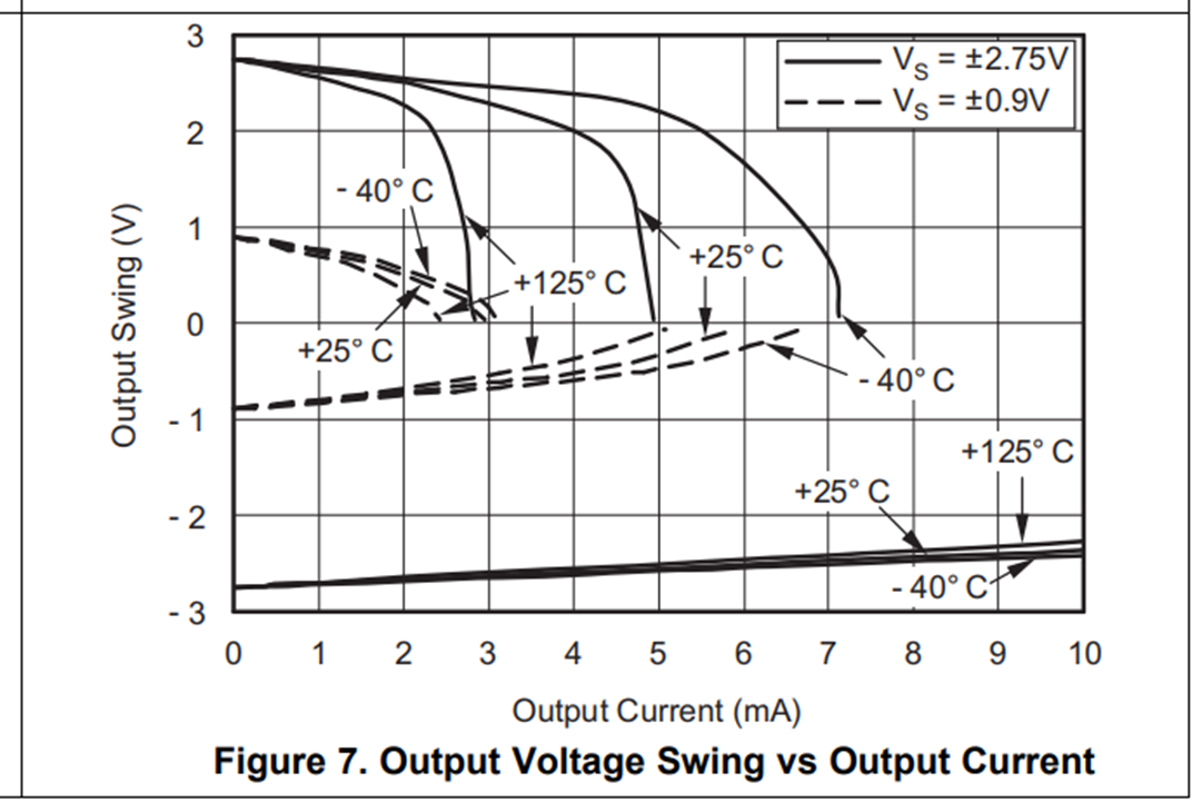

    以下是 OPA2333-HD 数据表的摘录。 我看到表格和图表之间的差异:
    表中显示为@ 210C 且具有 10K 输出负载时、摆幅与两个电源轨的摆幅等于 150mV、但是、图中显示为@125C、在大约 0.5mA (5V 输出和 10K) 甚至 1mA 的情况下、摆幅为+3V 至–2.75V。 哪一个是正确的?  另外,为什么图表不包括数据在 210C ? 谢谢
    您没有正确阅读图 7 图、因为在+/–2.75V 电源上、输出摆幅不能为+3V 至–2.75V — 请参见下文。
    相反、我会估计 0.5mA 负载下的典型输出摆幅在 125°C 条件下与 电源轨相差 100mV(在+2.75V 电源下为+2.65V)-请参阅下文。
    上图仅显示了在工业温度范围(–40°C 至 125°C) 内的性能。

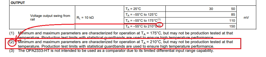

    1.是的、对于 210°C 下的性能、应依赖电气特性表中规定的输出电压摆幅限制。  实际上、如果规格表和图之间存在差异、您通常应 使用规格表限制 、因为 通常在生产环境中进行测试、这种限制更可靠。
    2.我们不分享原始表征数据。  如脚注 2(见下文)所示、在 210C 温度下、输出电压摆幅限值可能不会在生产中进行测试、而是通过统计分析保证。
    在生产中未经测试的过热限值通常在表征期间按正态高斯分布的+/–5 或+/–6 σ 设置 — 请参阅下文。
