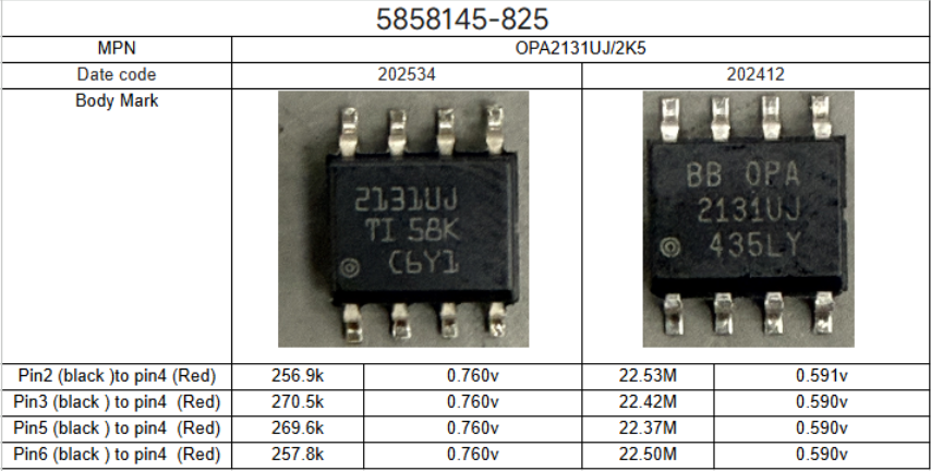

我们注意到、仓库中采用 DC202534 的最新 IC 与上一批采用 DC 202412 的 IC 之间的内部阻抗有显著差异。
  1. 您能解释一下造成这种差异的原因吗?
  2. 下图所示为数据、阻抗数据仍在特定范围内?

    内部阻抗差异是由于 2024 年的 PCN 造成的。 这是由于器件内的 ESD 结构更新所致。 但是、仅当器件经历电过应力 (EOS) 条件时、才会激活 ESD 单元。 这应该不会影响器件在正常线性运行期间的性能。 更多有关器件中 ESD 单元更新的信息、请参阅 本应用手册的第 6 节 、其中讨论了 ESD 单元多年来的发展情况。

    我想知道、由于内部阻抗发生了变化、PCN 中为什么没有明确说明此内容?
    您的团队是否可以将该 阻抗更改添加到文档中? 谢谢你。

    PCN 中没有说明这一点、因为此变化不会影响器件的功能。 我们目前没有更新 PCN 以反映这些阻抗变化的计划。 如前所述、ESD 单元仅在 EOS 事件期间激活、当器件处于线性运行条件时、不会影响运算放大器的运行。
