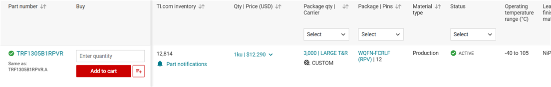

    但芯片缺货在 Digikey 和 mouser .. 您能说明一下生产状态吗?
    高离子、
      TI.com 上已有 TRF1305 器件库存。 您可以从那里购买
    https://www.ti.com/product/TRF1305A1/part-details/TRF1305A1RPVR
