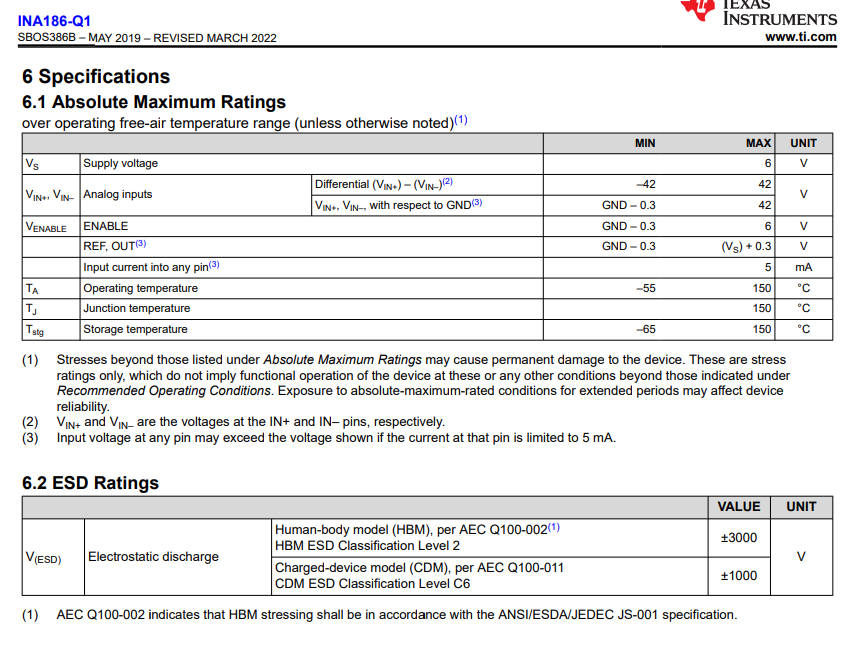

您好的团队、
我们必须参考 ESD 或 absmax 等级的脉冲持续时间是多少?
例如、为了测试器件、要在每个引脚中连接探头、可能会对 IC 产生 dv/dt 脉冲应力。 例如、它们将~100ps、~1ns、~10ns、~100ns 或~1us 脉冲。 我们应分别考虑 ESD 等级或 Absmax 的哪些因素来评估器件是否损坏?
对于应用或设计用例、我们知道必须参考 absmax。
Ochi
    嗨、Ochi、
    很抱歉耽误您的时间。
    无论脉冲持续时间有多短、都必须遵守 AbsMax 额定值。 但是、绝对最大值表中的注释 3 告诉我们、如果流向该引脚的电流限制为 5mA、则可能违反这些条件。
    ESD 等级是在极低电流下定义的、因此电压值高于 AbsMax。
    Holly
    尊敬的 Holly:
    谢谢你。 考虑以下条件:
    (a) Absmax 电压
    (b) Absmax 电流
    “只有 (A) 或 (B) 超过其中一个会导致器件缺陷、是正确的吗? 或者、(A) 和 (B) 超过的事件都必须中断 IC?
    ESD 等级是在极低电流下定义的、这就是电压值高于 AbsMax 的原因。
    我们理解 ESD 等级是指“在 (A) 范围内但在 (B) 范围内“。 这对于 IC 来说是否安全?

    嗨、Ochi、
    没错。 如果额定值超过绝对最大电压 (A) 但低于 5mA (B)、器件将能够承受。
    Holly
