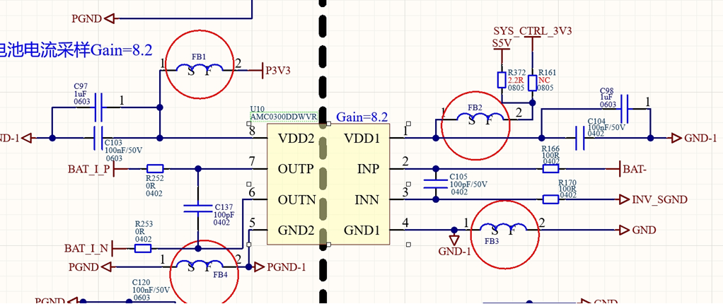

这是中国 DCP FAE Evan。 我的 Cutomer Anker 正在在其新的 PPS 项目中评估 AMC0300D。 它们在电路板上是一个 2.4GHz WiFi 模块、靠近 AMC0300D 放置。 我们发现、如果 WIFI 模块正常工作、AMC0300D 的采样结果将受到严重影响。 我想噪声可能从 2 条路径耦合
  1. WiFi 模块连接至 INP-INN、影响 INP-INN 电压
  2. WiFi 模块射频噪声影响 AMC0300D 内部电路
我们需要您在以下 2 个项目方面的经验和专业精神。
  1. 您能否帮助提供有关此问题的见解?
  2. 客户要在红圈位置添加铁氧体、您认为它会有所帮助吗?
BR、
Evan。
    尊敬的 Evan:
    您是否有示波器屏幕截图显示了采样结果受到的影响?
