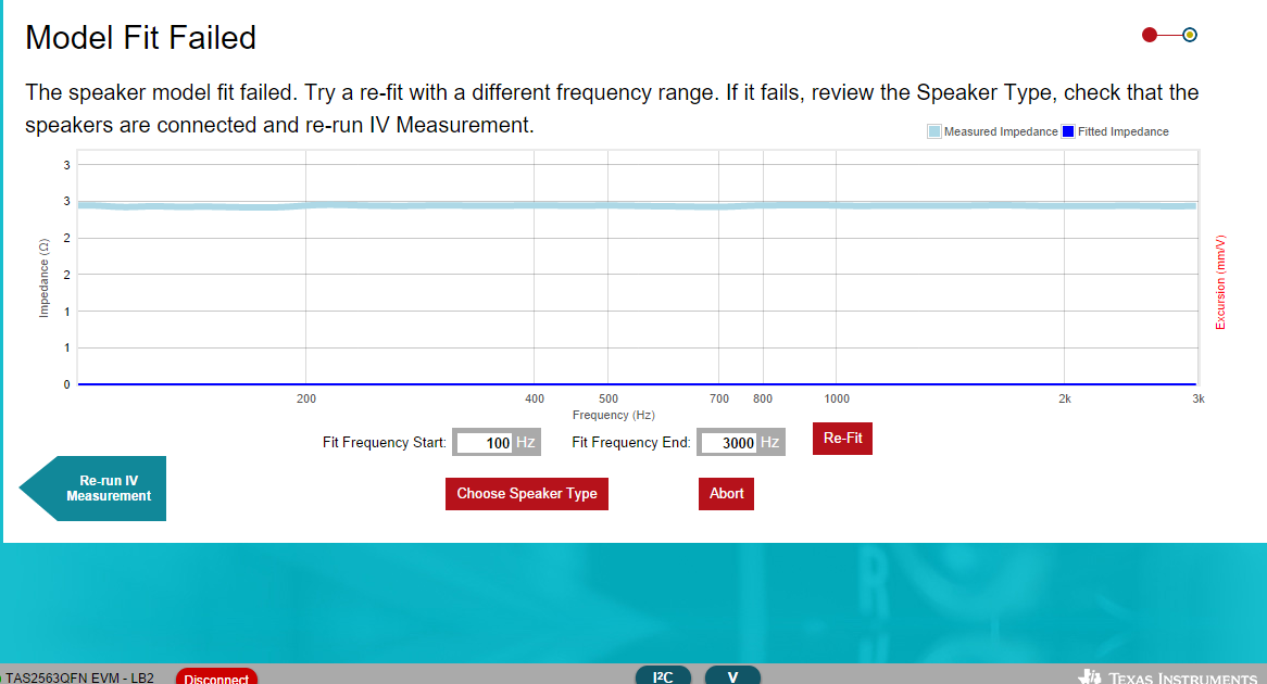

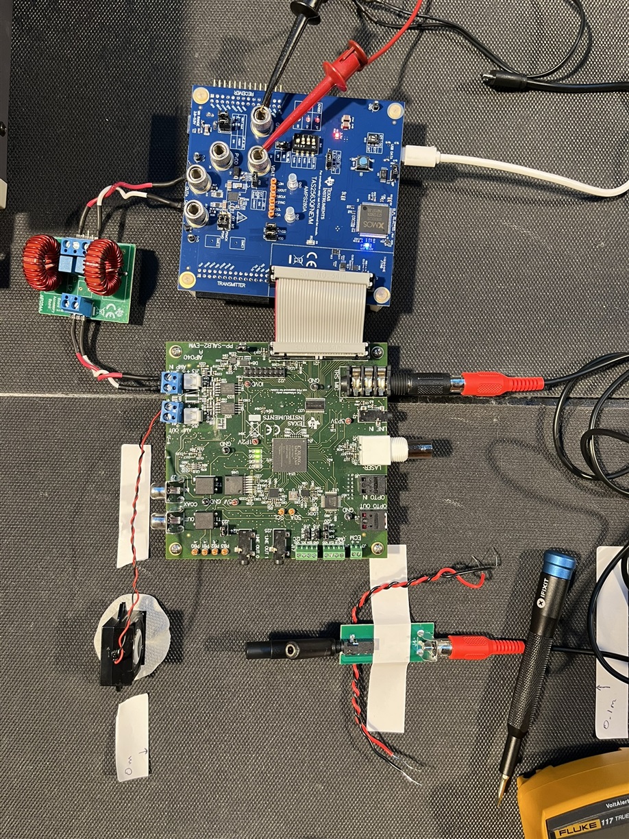

我无法对 TAS2563QFNEVM 电路板和学习板执行扬声器特性分析 2. 我已经能够使用 TAS2559EVM 板成功表征扬声器的特性。
请查看以下设置和我遇到的错误。
从工作台电源获得 5V 电源电压
此外、当我运行热测量时、我也看到功率/温度图没有变化、即使器件明显增加了工作台电源的功耗。
考虑到阻抗测量似乎完全错误、并且热功率测量错误、我认为此 EVM 可能有问题?
    请查看更高质量的设置图像:

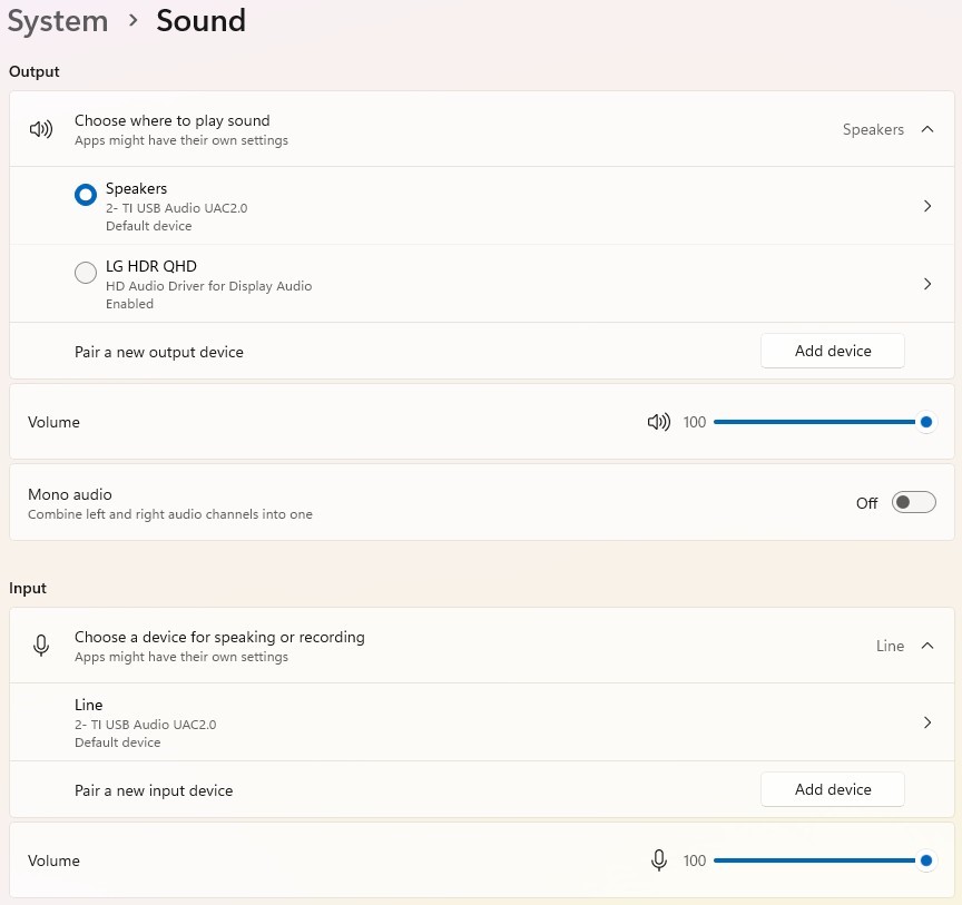

    您是否还可以从您的 PC 共享 Windows 声音设置? 请确保选择 EVM 作为您的默认播放和录制设备、并且播放和录制音量均设置为最大值且未静音。
    -伊凡·萨拉扎尔
    应用工程师
    另外需要注意的是、我能够从系统在扬声器上播放音频、并且在运行表征时会听到正弦扫描的播放。
    尊敬的 Kyle:
    感谢您提供的信息、设置看起来是正确的。

    能否在 J18 上使用不同的 IOVDD 选择进行测试? 从您上一篇文章的图片来看、这有点难说、但似乎您使用的是 1.8V。 您是否可以使用 3.3V 进行测试并检查其是否有效?
    -伊凡·萨拉扎尔
    应用工程师
    我已经为 IOVDD 尝试了 3.3V 和 1.8V、但遇到了相同的问题。
    我还尝试了使用不同的扬声器、阻抗图看起来相同(所有频率均为 3 欧姆)
    尊敬的 Kyle:
    不清楚为什么 IVsense 会在整个频率范围内显示恒定值。
    我将设置一些有关如何从 EVM 检查 IVsense 数据并在明天之前与您分享的说明。
