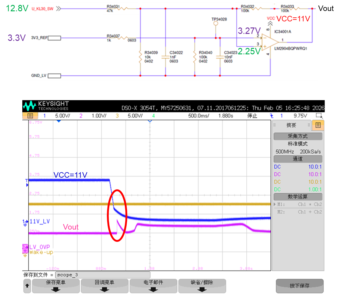

您好、
我在设计中使用 LM2904BQPWRQ1 来实现过压保护电路(请参阅下面的原理图)。
LM2904B 的负极和正极引脚分别为 3.27V 和 2.25V。 LM2904B 的电源 (Vcc)
为 11V。
我在这里有两个问题:
a) 当 Vcc 稳定 11V 时、LM2904B 的负极和正极引脚分别为 3.27V 和 2.25V。
  为什么 Vout (LM2904B 的引脚 1) 处存在大约 1V 的偏移? 应是低电平(例如 0V)。
b) LM2904B 的负极和正极引脚分别为 3.27V 和 2.25V、然后 Vcc 将从下降
  11V 至 0V。 当 Vcc 小于 3V(LM2904B 的最小电源电压)时、会有电压
  Vout 处的干扰(请参阅下面捕获的波形处的红色椭圆)。 这种干扰将错误地触发我们的 OVP      单一接地。 您能否解释一下在上述测试条件下、这个干扰来自哪里?
非常感谢。
    尊敬的 Tianmei:
    感谢您的提问。 我对您的设置进行了仿真、没有看到您在测试期间看到 1V 失调电压(请参阅下图)。 我正在实验室中复制您的设置、因此我应该在下周初为您提供答案。
    一旦运算放大器电源电压低于最小工作电源电压、运算放大器的行为可能不可预测。 消除这种“毛刺“的一种可能的解决方案是 将电阻值降低十倍(即,47k->4.7K、100k->10k)。

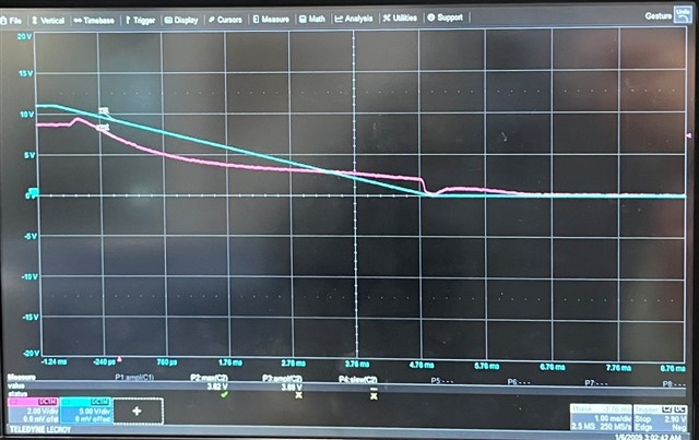

    尊敬的 Tianmei:
    我的实验室电路设置 非常接近于您自己的电路。 请参阅以下电路:
    将电源电压设置为 11V 时、使两个输入都未通电、输出也显示为 1V(见下方)。
    我还看到与断电时相同的“干扰“(见下文)。
    当运算放大器电源电压低于其最小工作电源电压时、器件的行为是不可预测的。 您可以进行一些更改、这可能会有所帮助、但由于行为不一致、因此没有太多选项。
    您可以尝试移除去耦电容器、或尝试将原理图上的无源器件值减小为原来的十分之一。 如果这两个选项都不起作用、那么还有很多事情要做、因为运算放大器在断电后的行为是无法预测的。
    嘉莉

    尊敬的 Tianmei:
    我前面的示波器快照显示了只有 VCC 开启时的 1V 失调电压。 当 VREF、V_OVP 和 VCC 全部上电时、Vout = 4.5V(请参阅下面的)。
    上一个示波器屏幕截图显示了 VCC 斜降至 0V 时的 Vout 波形。 我看不到与您一样的 Vout 干扰。 您能告诉我有关如何关闭 VCC 的更多信息吗?

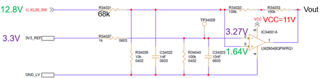

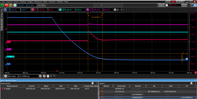

    您好 Carrie、
    很抱歉晚才回复。 我正在构建用于复制测试的设置。 第二个通道的配置与第一个通道相同。
    请在我们这边查看最新的测试结果。 当 LM2904 的负极引脚为 3.27V 时、LM2904 的正极引脚为 1.64V。 当 Vcc 为 11V 时、
    VOUT 为 170mV(实际为 0V、无源探头的失调电压为 170mV)。 当 Vcc 从 11V 下降到 2.83V 时、我们会看到 Vout 出现~1.5V 的峰值干扰。
    我们的最后一个问题是:当 LM2904 的负引脚和正引脚分别为 1.64V 和 3.27V 时、Vcc 为 2.83V、为什么 Vout 出现干扰?
    我知道 Vcc 小于 3V、LM2904 的 Vout 是不可预测的。 我也告诉了我们的客户。 同时我们的客户仍希望这样做
    了解 LM2904 的 Vcc 小于 3V 时发生的确切情况。 非常感谢。
    尊敬的 Tianmei:
    由于 LM2904B 的最小工作电源电压为 3V、因此一旦电源降至此值以下、运算放大器的行为就变得不可预测。  从客户的电路中、我相信他们看到的尖峰来自被激活的 ESD 单元。
    ESD 保护电路可能会因电源关闭而偏置。 我们建议在关闭电源之前关闭输入的任何电源。 在器件断电期间在输入端保持电压会导致 ESD 单元导通、并 形成电流路径。 这也会导致您在输出端看到的电压尖峰。 更多有关运算放大器中 ESD 单元的信息、请参阅 此应用手册。
    如果客户希望器件在断电时进入已知状态、我建议使用具有关断引脚的放大器。 这将实现受控关断、并且输出端不应有尖峰。  更多有关关断优势的信息、请参阅 此技术文章、 了解关断引脚的优势。
    如果您有任何其他问题、敬请告知。
