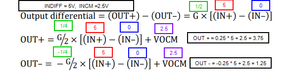

    是的、这可以使用 PGA855 实现。 唯一必须考虑的是输入共模电压。
    我们的产品页面上提供了一个计算器、考虑到这个因素: PGA85X-PGA849 INPUT-OUTPUT-RANGE-DESIGN-CALC 计算工具|德州仪器 TI.com
    我将用一个示例来说明如何使用 PGA855 进行单端到差分转换。
    这个输出差分符合以下边界图的要求:
    祝您一切顺利、
    Carolina
