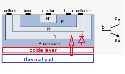

 INA826AIDRGT 在数据表中写入 EP 在内部连接到-V
但我测量了它、没有
我将 15V 连接到+V、将–15V 连接到-V、并误将 EP 连接到同一 P.S.的 0V
如果在内部短接、则会将–15V 短接、但实际上–15V 未短接
所以我需要修复它、还是 EP 正在流动的情况
    尊敬的 Moshe:
    我们的主题是客户执行的非常相似的操作、如下所示: INA826:散热焊盘问题 — 放大器论坛-放大器 — TI E2E 支持论坛
    他们发生的情况是、在温度升高之前他们没有看到任何问题、并且他们开始因 p 基板泄漏而过早地看到器件关断。
    避免这种情况的最佳实践是将散热焊盘保持悬空(但仍热连接到 PCB)或连接到 V-。
