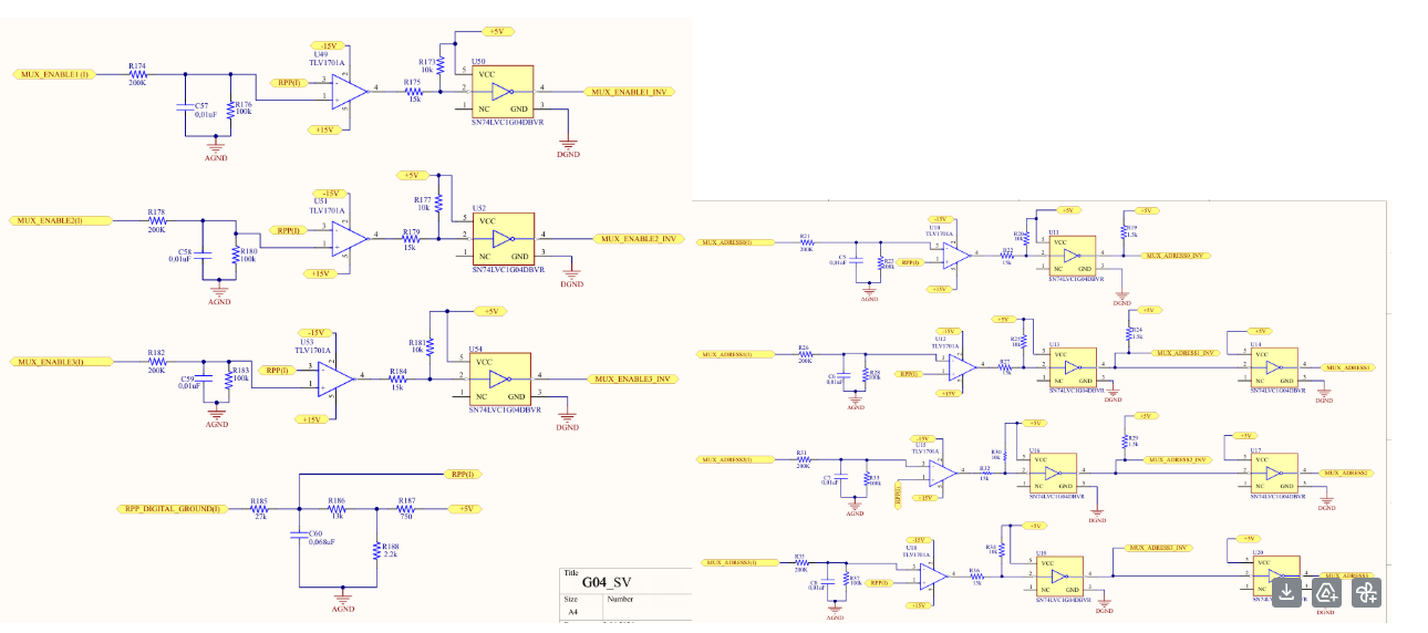

在我的设计中、我使用了 TLV1701、而不是前一个电路中的 LM139。 虽然电路的其余部分是相同的、但我的信号输出并不相同。 这可能是什么原因? 我可以发送图纸。
    尊敬的 M:
    请描述“不一样“。
    请发送两种配置的原理图、输入电平以及可能的示波器照片。
    它们是不同的器件、根据应用应力、行为可能会有所不同。
    Mustafa Bülent Kaya  < mbkaya@infodif.com
    星期五, 3 月 6 日下午 4:22(2 天前)
    安全 问题

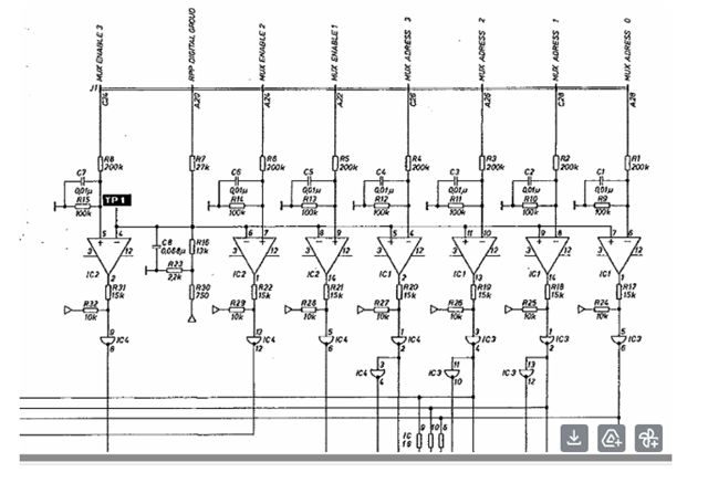

    原始原理图如下所示。
    我们的心肌梗死在下面。
    在我们的电路中、MUX_ADDRESS 和 MUX_ENABLE 信号是相同的输入。  但它们彼此不同。 例如、原始板的重复间隔大约为 8 秒、而我们的板的重复间隔大约为 14 秒。 我不明白为什么。
    最棒的酒店
    M. Bulent Kaya
    尊敬的 M:
    还是微秒?
    LM139 系列有大约 23nA 的电流从输入引脚流向地面。 这可能有助于为电容器充电、从而缩短充电时间。
    TLV1701 是 CMOS 输入、输入电流小于 PA。 所以它不是“帮助“。
    您需要调整电容值来更改时序。
    此外、比较器输出端 (R173/175) 上的电平转换器 15k 串联输出电阻器 (R175) 实际上应该是 30k 或更高、以便在低电平时抽头电压的总电压为 15V (20V)。 目前为 12V、这会向栅极输入施加 8V 或–3V 的电压。 最有可能被栅极体二极管钳制。 这并不理想、而且会浪费电流。
