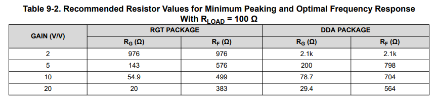

如何高估 d 同相放大器的增益(例如 G=8)?
THS3491 是电流反馈、因此电阻器值很重要。
对于 G=8、我使用 RF=576 Ω 和 RG=82 Ω。 正确吗?
例如、G=6 和 G=7、G=9 如何?

    您好、
    对于电流反馈器件、Rf 的值确实影响了器件的稳定性/行为、但在 576ohms 和 499ohms 之间进行选择不会有太大差异、因此使用 576ohms 对您的电路很合适。 问题在于在特定增益中建议值为 576 Ω、但有人使用了 100 Ω。 在增益为 6、7 和 8V/V 时、我对 RF 使用 576 Ω、因为这应该没问题。 如果您想通过特定配置扩展带宽、您可以略微减小射频电阻器(例如~499 Ω)、看看该响应是否更好、或者如果您希望减小峰值(以牺牲带宽为代价)、您可以增大射频电阻器。 但是、只要遵循建议、大多数电流反馈器件都会表现良好。
