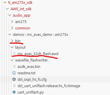

您好、TI 专家、
您能否在 ti_am275x_SDK 中提供 RNC_AVAS_demo 的演示代码?
我们需要在 AM275 DSP 上开发与 RNC_AVAS_32CH_FLASH.AWD 类似的布局、并且需要将其用于集成参考。 但是、上面显示的文件夹中只有 bin 文件、我们不知道如何将 wave bin 文件 (asdk_avas.bin) 设置为 awe 系统。 您能给我们一些支持吗? 提前感谢!
    尊敬的 Doreen:
    感谢您的查询。 我将创建一个示例、对其进行测试、然后返回给您。
    Ritapravo
    尊敬的 Doreen:
    您可以使用 DSP 概念的波形库生成器工具从 wav 文件生成二进制文件。
    您可以在此处参阅手册 —  https://documentation.dspconcepts.com/awe-designer/8.D.2.3/wave-library-generator-tool
    下载链接 — documentation.dspconcepts.com/.../WaveLibraryGenerator.exe
    生成.bin 文件后、您可以使用${AWE_SDK_am275x_11_02_23_10}\demos\RNC_AVAS_demo\am275x\wavefile_flashwriter\readme.txt 中所述的说明对其进行刷写
    如果您需要其他任何信息、请尝试此操作并告诉我。
