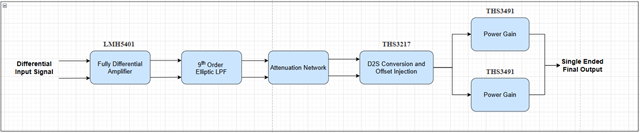

信号链的实现方式如下:
  1. 全差分放大器–LMH5401
  2. 九阶椭圆滤波器
  3. 衰减网络
  4. 使用 THS3217 进行差分至单端转换和失调电压注入
  5. 使用两个并联配置的 THS3491 放大器进行功率放大(双电流配置)

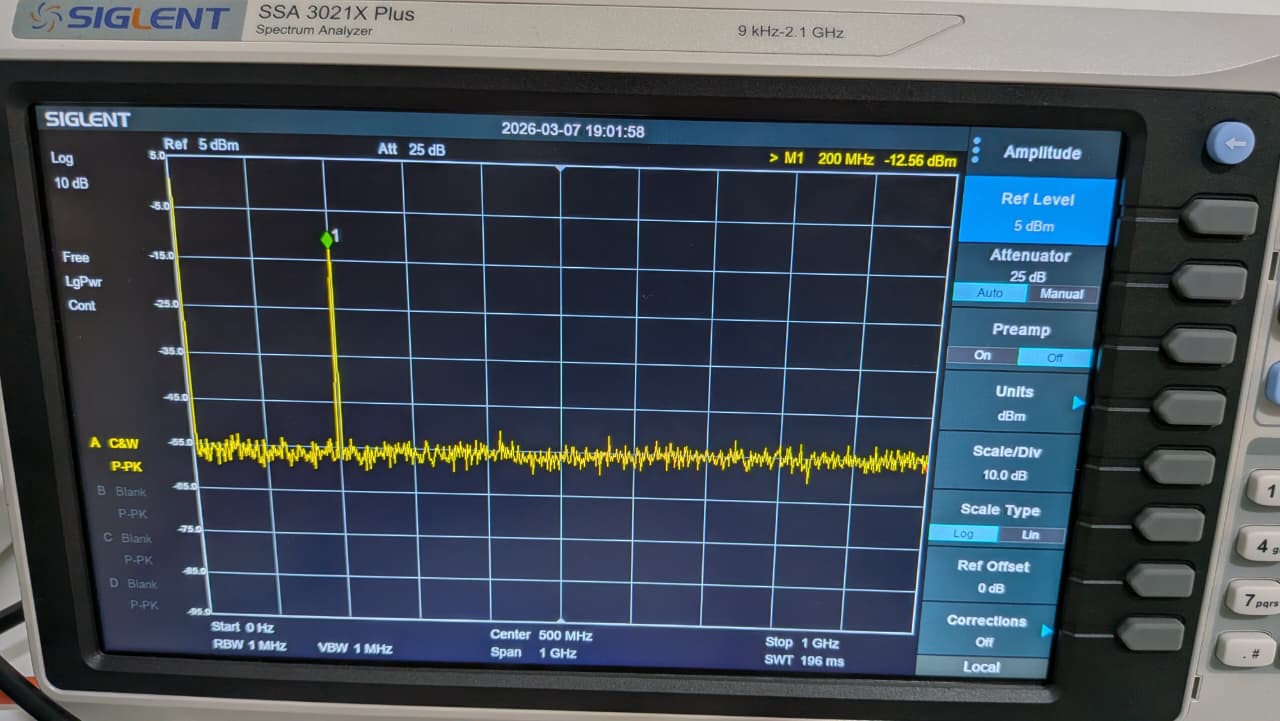

输入信号:200MHz 差分正弦波
来源:函数发生器
在测试链的信号完整性时、我观察到二次和三次谐波出现在功率放大级的输出端。 我最初怀疑这可能与并联配置有关、但即使我禁用了一个 THS3491 并仅使用单个放大器运行、谐波仍然存在。
为了隔离该问题、我在绕过 THS3491 级的同时测量了 D2S 级输出端(THS3217 之后)的信号、并且频谱看起来很干净且没有可见的谐波分量。 这表明失真是由 THS3491 级专门引入的。
您能解释一下在 200MHz 附近运行时、什么原因可能会导致此阶段出现这些二次和三次谐波吗? 此外、是否有任何建议的配置更改可以帮助减少这些谐波?

    我能够浏览您提供的问题和详细信息、但我对设置有点困惑。 您能否附上您所用电路的原理图、以便更好地理解此问题?
    Ignacio
    您好、
    这是我们要测试的整个模拟链的方框图。
    这是 D2S 转换和功率放大(在双路负载共享配置中)的原理图
    我注意到最终单端输出中有二次和三次谐波。 但是、当我在 THS3217(D2S 转换)之后检查输出时、没有看到任何谐波。 我认为谐波是注入到功率放大级中的。

    感谢您提供此信息。 我能够浏览您的原理图、没有发现 THS3491 配置有任何问题。 我建议您查看我们为 THS3491 收集的 HD 数据、看看您收集的某些数据是否与我们所描述的数据有些相关。 在 200MHz HD 确实会开始下降到与您所看到的相似的范围。 至于改进方面、我很好奇您是否曾尝试调整 R103/R121 以及串联输出电阻 以实现阻抗匹配。 我还将考虑使用一个 THS3491 器件并使用一条信号路径进行调试、以限制其他潜在的错误来源。
