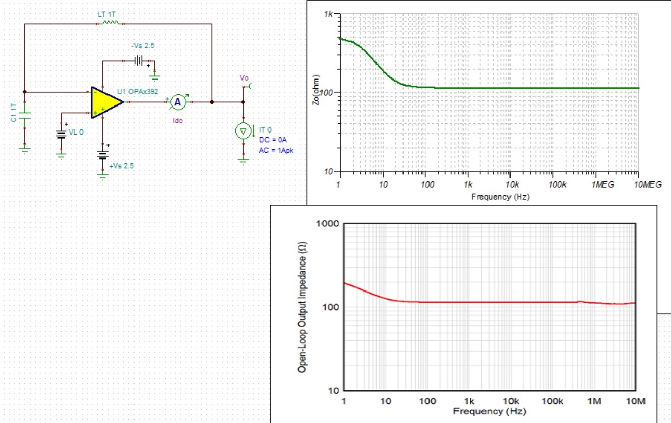

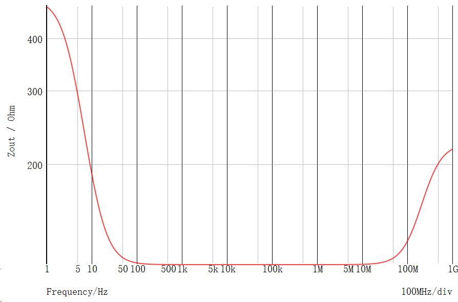

在低频下、仿真开环阻抗与数据表似乎明显不同。
    如果您使用对数垂直刻度而不是线性刻度、并将频率范围限制为 1Hz 至数据表中所示的 10MHz、您会发现这些图形非常匹配。 图形之间的唯一差异是在低频下(介于 1Hz 和 10Hz 之间)、这与 Aol 的幅度有关。  从稳定性的角度来看、这并不重要、因为它是在 Aol 和 invBeta 相交的高得多的频率下确定的。
    那么、哪一个是对的? 仿真模型还是数据表?
    Zo 仿真模型和图形没有太大的不同 — 请参见下文。   此外、 它们是 典型的性能规格、因此实际 Zo 会随直流 开环增益 (Aol) 的变化而变化。
