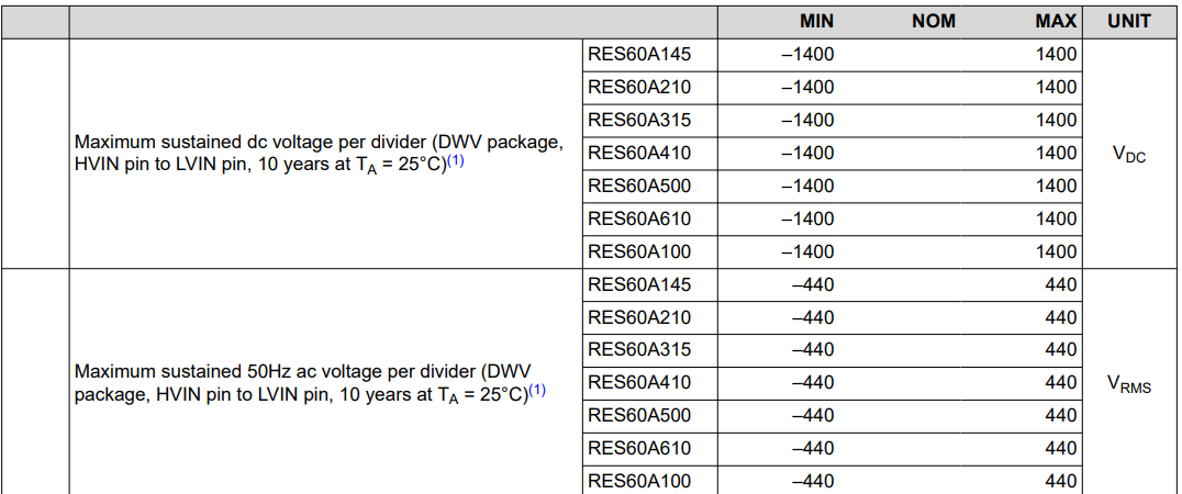

我认为、如下所示的“建议运行条件“中所述的每一项均表示用户可作为“直流电压“和“交流电压“施加的规格。
但是、我不确定“绝对最大额定值“中描述的含义、如下所示。

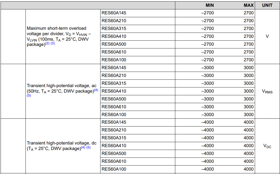

行中的三个内容是否表示某种标准规范(如 IEC xxxx 等)的标准?
-“最长短期过帐“
-“瞬态高电势电压交流“
-“瞬态高电势电压直流“
我想确认的一点是、客户如何(应使用哪种方法)确认客户是否不违反绝对最大规格。

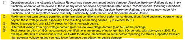

    绝对最大额定值表中的脚注有助于描述这些规格的特定条件(请参阅下面的)。
    只要客户遵守这些额定电压、就不应损坏器件。 但是、我们不能保证在这些电压电平下的功能性能、在这些电压电平下运行可能会影响器件的可靠性、功能、性能和器件寿命。

    >绝对最大额定值表中的脚注有助于描述这些>规格的具体条件(见下文)。
    我还想确认这一脚注描述遵循的标准/标准。
    例如、“脚注 3“中有“100ms"说明“说明。
    您是如何解决这个持续时间的? 同样、“总应力持续时间为 180s、在寿命内以不超过 60s 的增量累积、占空比≤20%“的持续时间“180s"描述“描述。
    这是 TI 的内部标准吗?

    1、 60 秒高电势 ( HiPot ) 测试是鉴定阶段的常见做法,而 RES60 的设计目的是支持每台最多执行三次该测试。 然而、在 180 秒的累积持续时间内持续施加 4kV、会带来器件加速老化的风险。 为缓解这种情况、我们建议使用 20%的占空比。 具体而言、每次 1 分钟 HiPot 压力后的 4 分钟冷却期。 这种方法可在保持热完整性的同时实现全面的测试。 请注意、此规格适用于绝对最大额定值。
    2. TI 在生产过程中进行过压应力测试 (OVST)、其中每个单元接收一个 100ms 的+2700V 和–2700V 脉冲。 我们知道 RES60A 可以在短时间内承受、因此它已成为解决超出建议最大额定电压的短时脉冲的指南。 4kV 等级也源自内部测试。
    3. 3kV 交流额定值也是基于内部测试。 在此额定值下、建议将 ESD、浪涌和类似脉冲保持在 3kVrms 以下、以保护器件。
    如果您感兴趣、数据表的第 7.1.3 节更详细地讨论了 HiPot 和 OVST 测试。 总体而言、这些额定值是根据我们对器件的内部测试和鉴定确定的。  如果您还有其他问题、敬请告知。

    *这些“绝对最大额定值“中定义的三个字显示“在屏蔽设备之前、TI 在您的测试站点上执行的操作“。
    在鉴定测试和内部表征期间定义和得出绝对最大额定值。
    在我们测试站点执行的唯一绝对最大额定值测试是+/–2700V 的 OVST 测试。 我们在 OVST 前后执行测试、以确保器件在施加应力后仍能正常工作。
    发货前不在测试现场执行瞬态高电势电压额定值(交流和直流)、因为这可能会导致器件损坏。
    *没有说明用户可以应用于设备。
    绝对最大额定值不是客户应该应用于器件的情况。  在这些额定值下、器件可能无法完全正常运行、这会影响器件的可靠性、功能和性能。 它还可以缩短器件寿命。
    我们建议客户遵守建议的运行条件。
    如果我的理解正确、“绝对最大额定值规范“是否有其他标准?
    不可以、绝对最大额定值的完整标准可以在数据表的第 5.1 节中找到。
    对于上述内容、您在上述句子中描述了“4kV"。“。 这似乎仅包括直流电压条件、但我的理解是否在上述“持续时间“分段中同样适用于交流电压 (3kVrms)?
    尊敬的 Ryuuuichi-San:
    是的、正确。 3kVrms 交流额定值具有与直流绝对最大额定值相同的测试方法、如下所示。
