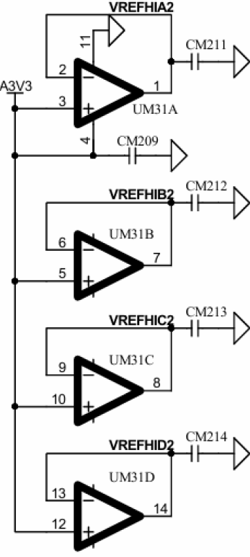

TLV9004IPWR 配置为 电压输出器(单位增益缓冲器) 、输出电容器的建议电容值是多少 C ? 输出电容器的限制是什么? 请参阅此处提供的示例原理图。

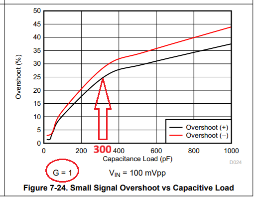

    最大电容由高于 45 度的建议相位裕度或低于 25%的小信号过冲决定。  根据该标准、  增益为 1 的 TLV9004 最大电容约为 300pF — 见下文。  话虽如此、为什么要在没有电阻器的情况下在输出端添加一个电容来构成低通滤波器?  请记住、在输出和容性负载之间添加一个电阻器(在闭环外部)会增加容性负载驱动 — 请查看以下链接中的稳定性培训材料: https://www.ti.com/video/series/precision-labs/ti-precision-labs-op-amps.html
    感谢您的答复。 我们可以修改设计以符合指南。 但是、我们还想了解如果在没有电阻器的情况下将电容器连接到输出端、则 OPA 的潜在风险。   我们还想了解如果将 10 µF 电容器连接到输出端、则 OPA 的潜在风险。
    正如我之前所写的、在没有串联输出电阻器的情况下、TLV9004 能够可靠驱动的最大输出电容器为 300pF。

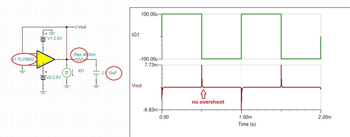

    直接在输出端放置 10 μ F 电容器将导致 180 度的相移,从而导致持续振荡 — 见下文。
    为了确保 TLV9004 在 10uF 负载下稳定运行、需要添加一个最小 40 Ω 的 Riso 电阻器、如下所示。  运行交流稳定性分析显示、当相位骤降至 20 度以上时、相位裕度为 89 度 — 如下所示。
    现在可通过表明无过冲的瞬态分析确认电路稳定运行 — 见下文。
    e2e.ti.com/.../TLV9004-AC-Stability-Buffer.TSC
    e2e.ti.com/.../TLV9004-Transient-Stability-Buffer.TSC
