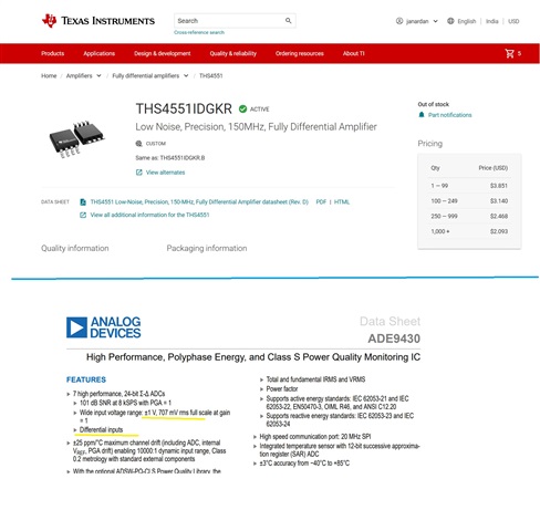

    尊敬的先生:
    感谢您的答复。
    关于第 1 点:
    请注意、在我们之前的设计(旧的计量 IC Maxim)中、PGA 输出被偏置至 3.3V 因为我们的原始信号摆幅是以周围为基准的 3.3V、馈送到 ADC 输入(计量 IC 的单端 ADC 输入) “对不起,对不起
    但是、在  采用 A 的新设计(计量 IC - ADE9430)中 差分输出级 、我们理解可能没有必要将 PGA 输出直接偏置到 3.3V 、请确认此理解是否正确。
    关于第 2 点:
    请注意、我们的 IC (ADE9430) 具有宽输入电压范围:±1V、增益时为 707mV rms 满量程。
    我们理解 Texas Instruments THS4551 (精密全差分放大器)可以提供比更好的差分性能 OPA2192 它不是真正的差分 ADC 驱动器。
    但是、我们注意到了 THS4551 目前难以通过 TI 门户进行采购(通常显示为缺货)。 因此、请您告知我们是否应该继续 THS4551 或建议另一个 具有长期供货情况的推荐替代器件
    作为参考、THS4551 旨在进行转换 单端信号转换为差分输出、用于精密 ADC 接口 为高分辨率 ADC 系统提供低噪声、低失调电压和出色的性能。
    此外、如果您能分享、将会非常有帮助 应用手册或参考设计 显示建议的信号链:
    PGA 输出→差分驱动器→计量 IC(例如 ADE 系列 ADC 输入)
    这将有助于我们确保为计量应用提供正确的接口架构。
    尊敬的先生:
    我们发现 IC - THS4551 可从分销商渠道合作伙伴处获得。
    https://www.digikey.in/en/products/detail/texas-instruments/THS4561IDGKR/11502203
    根据 THS4551 数据表、我们为您准备了新的原理图以供审查和分析。
    e2e.ti.com/.../6215.Sheet1.pdf
    e2e.ti.com/.../ade9430.pdf
    请查看随附的原理图、如果需要进行任何更正或修改、敬请告知我们。
