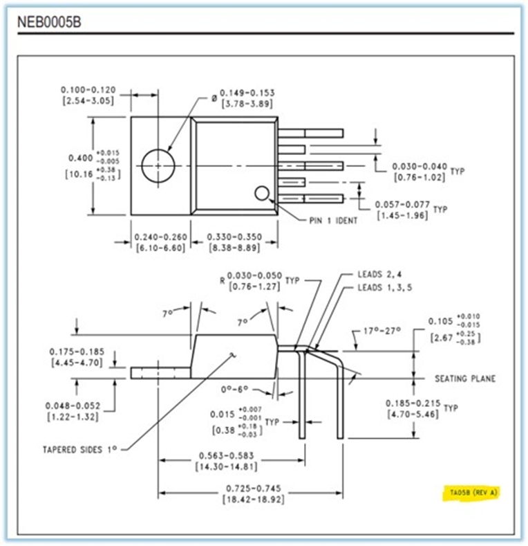

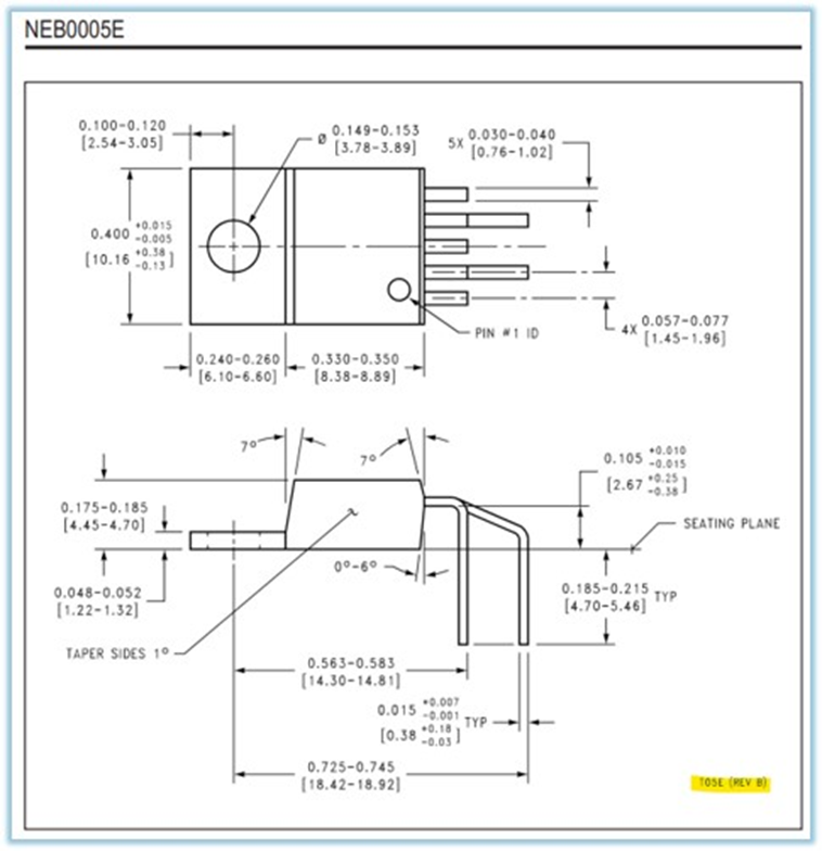

器件 LM1875T/LB02 已停产、建议更换为 LM1875T/LF02(仅无铅差异)。 当交叉检查尺寸时、我可以看到 NEB 包有两个版本(版本 A 和 B)。 我是否可以知道已停产和替代器件遵循哪个版本?
Suresh G

    您好、Ivan、
    我注意到两个器件的备用引脚对齐方式都不同。
    Rev A:3 长导线和 2 短导线
    Rev B:2 长导线和 3 短导线
    这种反感给我造成了一种困惑。 您能检查并澄清一下吗?
    Suresh G.
    您好 Suresh、
    我看到了不同之处、以前几次 e2e 似乎也收到了类似的问题、但现在  LB 设备已不再可用。
    我认为 LF 器件(目前唯一可用的器件)对应于 NEB0005E(修订版 B)图。 此封装与产品文件夹中所示的封装相同。

    因此、这意味着您无法获取样本来检查  LM1875T/这两个器件 L B 02 和 LM1875T/ LF 02?
    根据您之前的陈述 、我是否可以认为  LF 器件(目前唯一可用的器件)与 NEB0005E(修订版 B)图相对应?
    Suresh G
    您好 Suresh、
    正确、我申请了 LM1875T/样片 LF 02 、并预计 在 下周的某个时间点收到这些信息。
    同样正确、(修订版 B)图应与 LF 器件相对应。 收到样片后、我可以确认。
    -伊凡·萨拉扎尔

    您好、Ivan、
     在我的数据库中进行一些研究后、我发现 已废弃的器件 LM1875T/LB02 修订版 A 工程图。 因此、我认为建议的替换器件 LM1875T/LF02 也应该保存修订版 A 图纸。
    收到样品后、请检查并告知我。
    Suresh G.

    您好 Suresh、
    我收到的样本有 3 个长导联和 2 个短导联、对应于 NEB0005B TA05B (REVA)。
    这与产品文件夹图片中的 3D 模型相同。
    -伊凡·萨拉扎尔
