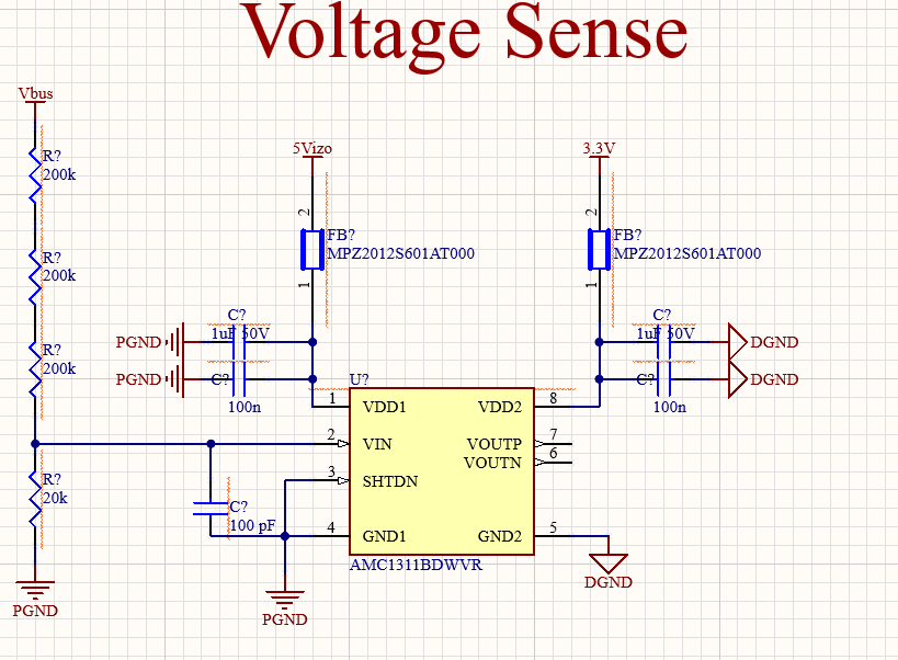

我正在设计一个在 48V 标称电池电压下运行的电机驱动器。 我正在使用 AMC1311 用于隔离式电压检测的隔离式放大器。 根据数据表中的应用示例、我已为特定参数构建了仿真模型。 我也添加了我的原理图。
根据数据表、该器件具有一个 固定增益为 1 、表示$V_{OUTP }- V_{outN}= V_{in}$。 但是、我的仿真结果(已附加)与此特性不匹配。 我无法确定误差在我的电路或仿真设置中的位置。 我希望就可能导致这种差异的原因提供任何指导。
    您好 CAN、
    您的 V2 和 V3 电源未连接到 GNDx。  连接它们并进行测试。
