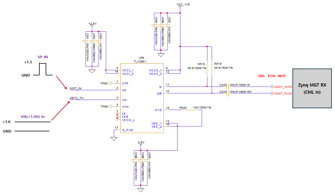

我正在使用 TLV3901 设计硬件。
我们是在以下条件下设计电路。
1.在 VN 引脚中输入+1.0 基准电压。
2.随机摆动时、0 到+1.5V 的信号被输入到 VP 引脚。
3、CML 输出通过交流耦合输入到 Zynq 芯片。
有关设计电路、请参阅随附的文件。
问题
VCCI、VCCO 和 VEE 电压电平是否正确?
2.我想使用锁存功能,我该如何设计这些引脚的电路?
3.如果您有任何推荐的电路或值,请回复。
谢谢你。
    尊敬的 Hyunkyu:
    1. VCCI、VCCO 和 VEE 电压电平都在建议的工作条件范围内。
    2.这取决于你想如何控制闩锁。 锁存引脚旨在由 CML 驱动器驱动。 请参阅数据表“6.4.3 锁存器功能“中的锁存器功能
    3.我有点困惑,为什么输出的交流耦合是必要的。 VCCO 和 Zynq CML 输入之间是否存在特定的共模不匹配? 是否有任何理由说明 TLV3901 输出无法直接连接到 Zynq?

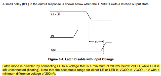

     -> 我想一直保持锁存功能“打开“。 我读了第 6.4.3 段,但我不理解它很好,所以我问。
    尊敬的 Hyunkyu:
    我假设当您一直说锁存功能“打开“时、您希望它“关闭“(未锁存,以便输入信号通过比较器传播)?
    要禁用锁存、您需要将 (LE - LEB) 中的至少–200mV 差异置为有效
    由于 LE 和 LEB 都在内部通过 50Ω 电阻器上拉至 VCCO、因此我建议将 LEB 悬空并在 LE 上放置一个下拉电阻器。
    下拉电阻值很重要、因为允许的最小 LEB 电压为 VCCO - 1V。
    我建议在 LE 和 GND 之间放置一个 453Ω 电阻器、以便在 2.5V 电源电压下保持适当的差值。
    我还想再次问、为什么 TLV3901 的输出采用了交流耦合。
    -> SOC 使用+1.2V 的共模电压。
    尊敬的 Hyunkyu:
    感谢您的回答。 我明白了、这是合理的。 请注意、如果您的输入信号是随机信号、则由于交流耦合电容器、Zynq 的输入将不会看起来像干净的差分方波。 如果可以改变电源轨电压 、我们可以通过将 VCCO 降低到 1.2V 并降低 VCCI、使其仍在 VCCI - VCCO 建议工作范围内进行直流耦合。
