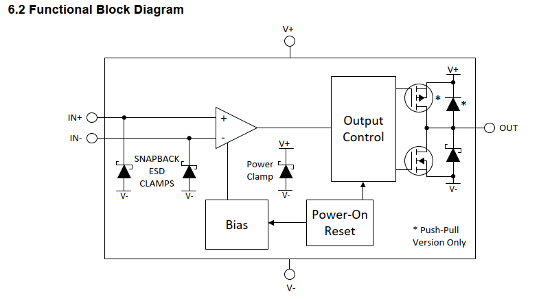

您好:
可以添加到 IN+和 IN-引脚的串联最小电阻是多少?
我们是否可以在没有串联电阻的情况下直接将输入信号施加到 IN+和 IN-引脚? 或者限流电阻器的值应该是多少?
    您好:
    “Abs Max“为 10mA。
    请参阅数据表中的第 6.4.3.3 和 6.4.4 节。
    我们建议将电流保持在 1mA 或更小。
    5V/5k 1mA(最小值)。
    如果这是在正常运行期间发生的、则我们建议添加外部保护(肖特基)、而不是依赖 ESD 二极管作为钳位。
    请注意、“快速复位“ESD 器件是边缘激活的、不会像齐纳二极管那样钳制直流。 因此输入可拉至高于电源电压。 如果输入电压可能超过 6V、则正向需要外部钳位(齐纳二极管或二极管连接到 V+)。
