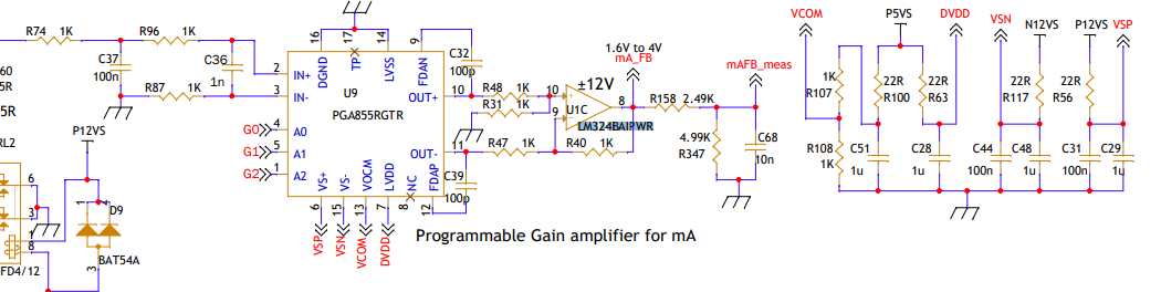

我们在单端配置中使用 PGA855RGTR 可编程增益放大器。 目前、我们面临一个问题、当 R74 处为零电压输入时、U1C 的输出 (LM324BAIPWR、引脚 8) 显示约 600mv
1.输入电压范围:0 至 5V
2. VCC 电源电压:+12v(仅限+12v)
声压设置为 2.5V
    我提到上面的 12V 电源;它实际上为 LM324BAIPWR 供电。“

    您能解释一下增益设置引脚 (G0、G1 和 G2) 是什么吗? 根据原理图、VSN 似乎为–12V、DVDD 为 5V? 是这样吗?
    VSP 是 12V 还是不同的电源电压?
    客户是否也可以直接在 OUT+和 OUT-(引脚 10、11)上测量、而不是 LM324 的输出?
    Ashley
    您好、Ashley、
    请找到随附的图像以进行增益设置
    我们只使用 3 组增益
    1、VSN:–12V
    2. DVDD : 5V
    3、VSP:12 伏

    您能帮助我了解使用可编程放大器 和分立式差分放大器和 LM324B 的两个级的设计理由吗?
    虽然我不确定这是否是导致 600mV 总偏移的原因、但第二个额外级会导致 LM324B 运算放大器的偏移。 查看 PGA 上的直接输出电压有助于更好地了解失调电压贡献的来源。
    您可以使用 PGA848 或 PGA849 (这是差分输入-单端输出)而不是 PGA855、无需第二级放大器。 PGA85x/84x 系列具有集成到器件中的全差分输出级。
    什么连接到输出 (mAFB_meas)?
